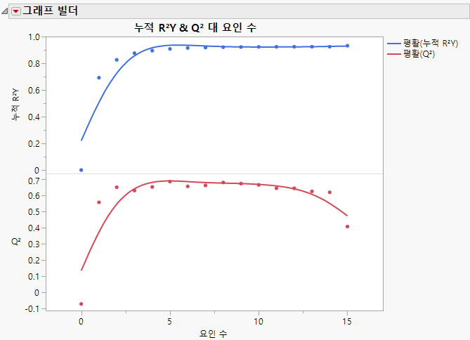

Figure 6.11에서는 Leave-One-Out 검증 방법을 사용하는 Penta.jmp 데이터 테이블의 요인 수에 대한 누적 R2Y 및 Q2 그림을 보여 줍니다. 누적 R2Y는 약 네 개 요인에 대해 증가 후 안정됩니다. Q2 통계량은 두 요인에 대해 가장 크고 그 이후에 안정되기 시작합니다. 이 그림은 요인이 두 개인 모형이 데이터를 과대적합하지 않고 Y 변동의 많은 부분을 설명한다는 것을 나타냅니다.
그림 6.11 Penta.jmp에 대한 누적 R2Y 및 Q2
Cumulative R2Y and Q2 for Penta.jmp
