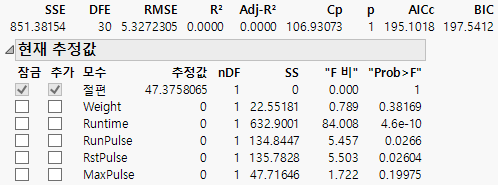

현재 추정값 보고서
"단계별 회귀 적합" 보고서의 "현재 추정값" 섹션을 사용하여 모형 효과를 추가, 제거 및 잠글 수 있습니다. 절편은 모형에 영구적으로 잠겨 있습니다. 이 보고서에는 모수, 추정값, 검정 통계량 열이 포함되어 있습니다. 변수 선택에 사용되는 검정 통계량은 반응 변수 유형에 따라 달라집니다.
그림 5.7 현재 추정값 테이블
Current Estimates Table
잠금
모형에서 항을 잠그거나 잠그지 않습니다. 모형에 없는 선택된 항은 모형에 입력할 수 없으며, 모형에 있는 선택된 항은 모형에서 제거할 수 없습니다.
추가
항이 현재 모형에 있는지 여부를 나타냅니다. 항의 체크박스를 클릭하여 항을 수동으로 모형에 가져오거나 모형에서 내보낼 수 있습니다.
모수
효과 이름입니다.
추정값
현재 모수 추정값이며, 효과가 현재 모형에 없으면 값이 0입니다.
nDF
항의 자유도 수입니다. 항이 모형에 입력되면 다른 항도 모형에 추가되는 경우 항의 자유도는 두 개 이상입니다.
Wald/스코어 카이제곱
(범주형 반응에만 표시됨) 모형의 각 항에 대한 검정 통계량입니다. 모형에 아직 포함되지 않은 항에 대한 검정 통계량은 모형에 항을 포함하는 스코어 검정을 기반으로 합니다. 모형에 이미 포함된 항에 대한 검정 통계량은 모형에서 항을 제거하는 Wald 검정을 기반으로 합니다.
"유의 확률"
(범주형 반응에만 표시됨) nDF 자유도에 기반한 Wald/스코어 카이제곱 검정 통계량과 관련된 p 값입니다. "유의 확률"은 모형에 포함할 다음 항을 결정하는 데 사용됩니다.
SS
(연속형 반응에만 표시됨) 항이 모형에 입력될 경우 오차(잔차) SS(제곱합)의 감소 또는 항이 모형에서 제거될 경우 오차 SS의 증가입니다. 항이 특정 방식으로 제한되면 SS가 0으로 보고될 수 있습니다.
"F 비"
(연속형 반응에만 표시됨) 항 효과가 0임을 검정하기 위한 기존의 검정 통계량입니다. 이 값은 t 비의 제곱입니다. 모형이 적합한 것으로 선택되었지만 항을 검정하기 위한 F 분포가 없으므로 인용 부호로 묶여 있습니다.
"Prob>F"
(연속형 반응에만 표시됨) F 통계량과 관련된 p 값입니다. 실제 유의 확률로 신뢰할 수 없으므로 "F 비"와 마찬가지로 인용 부호로 묶여 있습니다.
R
(연속형 반응에만 사용 가능) 모형의 다른 효과와의 다중 상관입니다. 이 열은 보고서를 마우스 오른쪽 버튼으로 클릭하고 열 > R을 선택한 경우에만 나타납니다.
