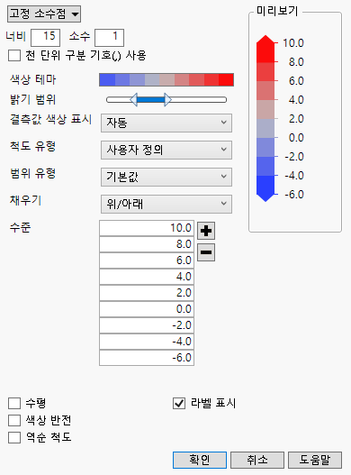

"등고선 그림" 시작 창에서 옵션을 선택하지 않으면 기본 그림은 등고선 수준 간격을 Y 변수 범위 내에서 동일하게 유지합니다. 파일 > 환경 설정 > 그래프에서 "연속형 색상 테마"를 선택하여 색상 테마를 지정할 수 있습니다. 등고선 그림 범례에서 등고선 색상을 마우스 오른쪽 버튼으로 클릭하여 개별 등고선의 색상을 사용자 정의할 수 있습니다. 등고선 그림 범례를 마우스 오른쪽 버튼으로 클릭하고 "그래디언트"를 선택하여 "그래디언트 설정" 창을 연 후 전체 등고선 색상 그래디언트를 사용자 정의할 수 있습니다. Figure 10.7에서는 "그래디언트 설정" 창의 예를 보여 줍니다.
그림 10.7 그래디언트 설정 창
Gradient Settings Window
범례의 라벨 형식을 지정하려면 창 왼쪽 상단에 있는 형식 메뉴 "너비" 및 "소수점" 상자와 "천 단위 구분 기호(,) 사용" 체크박스를 사용합니다.

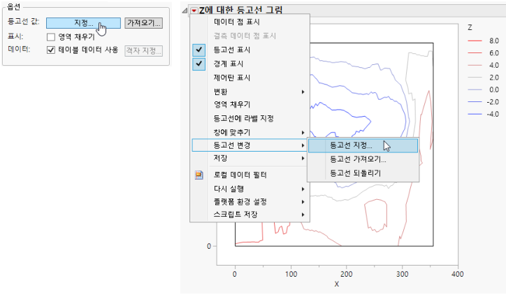

지정
"등고선 그림" 시작 창(지정 버튼) 또는 보고서 창("등고선 그림" 빨간색 삼각형 메뉴의 등고선 지정 옵션)에서 등고선 수준을 지정할 수 있습니다. 이 옵션을 선택하면 "등고선 수준 설정"이 표시됩니다.
그림 10.8 등고선 지정의 예: 시작 창(왼쪽), 메뉴(오른쪽)
Example of Contour Specification: Launch Window (on the left side) and Menu (on the right side)

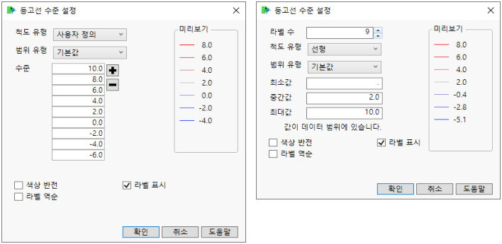

"등고선 수준 설정" 창에서 다음 작업을 수행할 수 있습니다.
• 등고선 수 변경
• 최소값과 최대값을 지정하여 그림에 사용할 반응 범위 정의
• 등고선 값 간의 증분 변경
• 척도 유형을 선형, 분위수, 표준편차, 로그, 로그 오프셋 또는 사용자 정의로 변경. 자세한 내용은 척도 유형에서 확인하십시오.
그림 10.9 등고선 수준 설정: 사용자 정의 척도 유형(왼쪽), 선형 척도 유형(오른쪽)
Contour Level Settings (Scale Type Custom on the left side, Linear on the right side)
