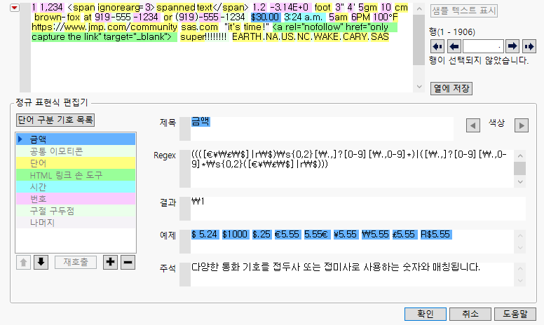

정규 표현식 사용자 정의 옵션을 선택하면 텍스트 탐색기 정규 표현식 편집기가 나타납니다. 이 창에서 전화 번호, 시간 또는 통화 값과 같은 다양한 기본 제공 정규 표현식을 사용하여 텍스트 문서를 파싱할 수 있습니다. 고유한 정규 표현식 정의를 생성할 수도 있습니다.

그림 12.7 텍스트 탐색기 정규 표현식 편집기

창 맨 위의 스크립트 편집기 상자에서는 샘플 텍스트에 대한 파싱 진행 방식을 보여 줍니다. 정규 표현식 편집기 목록의 정규 표현식을 파싱한 결과는 정규 표현식 편집기 목록의 색상에 해당하는 색상으로 강조 표시됩니다.

목록에서 정규 표현식을 선택하면 정규 표현식 편집기 패널의 편집 가능한 필드는 선택한 정규 표현식을 참조합니다. 필드를 편집하려면 해당 필드를 클릭하고 내용을 입력합니다.

정규 표현식
정규 표현식 정의를 지정합니다. 정규 표현식 캡처를 지정하려면 정규 표현식에 하나 이상의 괄호 쌍이 있어야 합니다.
결과
정규 표현식과 매칭되는 텍스트를 대체할 항목을 지정합니다. 이 값은 정적 텍스트, 공백 또는 정규 표현식 캡처의 값일 수 있습니다. 정규 표현식 캡처는 정규 표현식 정의의 결과로 정의됩니다.

(선택 사항) 정규 표현식의 동작을 나타내는 색상이 포함된 예제 텍스트 문자열을 지정합니다.
주석
(선택 사항) 정규 표현식과 해당 동작을 설명하는 주석을 지정합니다.
색상
스크립트 편집기 상자와 "예제" 필드의 텍스트에서 정규 표현식의 매칭 항목을 식별하는 데 사용되는 색상을 지정합니다. 색상을 변경하려면 화살표 버튼을 사용합니다.
