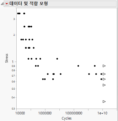

"피로 모형" 보고서의 "데이터 및 적합 모형" 섹션에는 변형 또는 스트레스 변수(S)의 로그 대 수명 변수(N)의 로그를 보여 주는 산점도가 포함되어 있습니다. S-N 데이터 표시 규칙에 따라 산점도는 기본적으로 로그-로그 척도로 표시됩니다. 초기 산점도에는 데이터 점만 포함되지만 적합된 모형이 이 산점도에 추가됩니다. 중도절단된 관측값은 삼각형으로 표시됩니다.
그림 8.5 초기 데이터 및 적합 모형 보고서
Initial Data and Fitted Models Report
