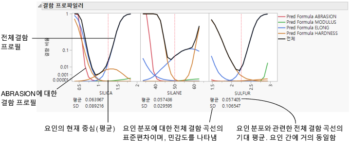

결함 프로파일러는 결함 비율을 지정된 평균 값으로 고정된 각 요인의 함수로 표시합니다. 이때 다른 모든 요인은 랜덤 규격에 따라 달라집니다. 규격 한계가 설정된 출력이 여러 개 있는 경우 각각 다른 색상의 결함 비율 곡선이 표시됩니다. 검은색 곡선은 전체 결함 비율을 보여 줍니다.
그림 8.7 결함 프로파일러

결함 비율
시뮬레이션된 전체 결함 비율의 평균 및 SD(표준편차)가 각 결함 프로필 그림 아래에 보고됩니다. 이 평균은 지정된 요인 분포로 결함 프로필 곡선을 적분하여 계산됩니다. 추정의 수치 오차로 인해 각 요인에서 보고되는 전체 평균 결함 비율이 약간 다를 수 있습니다.
결함 프로파일러에 보고되는 결함 비율은 시뮬레이션된 전체 결함 비율의 추정값입니다. 이 비율은 "예측 프로파일러" 개요에 있는 결함 테이블의 "비율" 열에도 보고됩니다.
참고: 시뮬레이션을 실행하고 하나 이상의 반응에 규격 한계가 정의되면 결함 테이블이 "예측 프로파일러" 개요에 추가됩니다.
비율 추정값은 적분과 시뮬레이션에 따라 다르게 계산되므로 약간 다를 수 있습니다. 차이가 매우 크면 시뮬레이션 런 수를 늘리는 것이 좋습니다. 또한 적분이 분포에 잘 맞도록 요인 척도의 범위가 충분한지 확인합니다.
표준편차는 요인에 대한 결함 비율의 민감도를 나타내는 측도입니다. 요인 프로필이 편평하거나 요인 분포의 분산이 작으면 이 값이 작습니다. 표준편차가 클수록 해당 요인의 변화가 결함 비율 변동에 미치는 영향이 커집니다. 요인 간 SD를 비교하면 개선할 요인을 선택하여 결함 비율을 줄일 수 있습니다.
요인 분포 설정을 변경하면 평균 및 SD 값이 업데이트됩니다. 이는 한 번에 한 특정 요인의 함수로 결함을 줄이는 방법을 탐색하는 한 가지 방법입니다. 요인 분포에서 핸들 점을 클릭한 채로 드래그하면 평균과 SD가 변하는 것을 볼 수 있습니다. 그러나 "다시 실행" 버튼을 클릭하여 업데이트된 시뮬레이션 실행을 생성할 때까지 모든 요인에서 변경 사항이 업데이트되지 않습니다.
