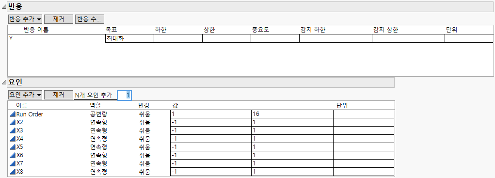

8. 요인 추가 > 공변량을 클릭합니다.
9. Run Order를 선택하고 확인을 클릭합니다.
10. N개 요인 추가 옆에 7을 입력합니다.
11. 요인 추가 > 연속형을 클릭합니다.
그림 5.64 반응 및 요인
Responses and Factors
12. 계속을 클릭합니다.

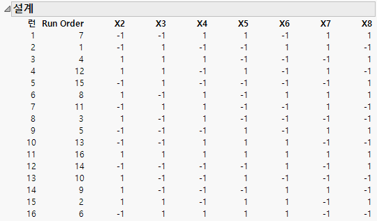

17. 설계 생성을 클릭합니다.
그림 5.65 설계
Design

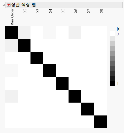

18. 설계 평가 > 상관 색상 맵 섹션을 엽니다.
그림 5.66 Run Order와의 절대 상관을 보여 주는 색상 맵
Color Map Showing Absolute Correlations with Run Order
색상 맵은 다음을 보여 줍니다.
– 7개 연속형 요인(X2 ~ X8)은 서로 직교합니다.
– 시간 선형 추세 변수인 Run Order와 X2 ~ X8의 절대 상관은 극단적으로 낮습니다.
