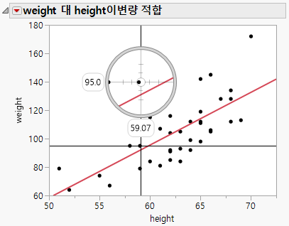

십자기호 도구
정확한 값이나 좌표를 찾으려면 십자기호 도구 (Image shown here)를 클릭하고 그래프의 아무 곳이나 길게 클릭합니다. 그림 내에서 십자기호 도구를 드래그하면 십자기호 도구가 세로 축 및 가로 축과 만나는 지점의 좌표 값이 나타납니다.
그림 9.36 십자기호 도구 사용
Using the Crosshairs Tool
적합된 선 또는 곡선에서 십자기호 도구는 예측값에 대한 반응 값을 식별합니다. 삼원 그림에서 이 도구는 삼각 십자기호 선을 표시합니다.

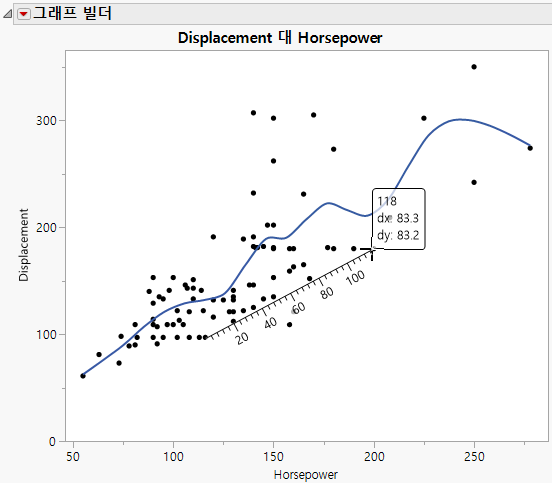

눈금자 도구
그래프에서 두 값 또는 좌표 사이의 근사 거리를 측정하려면 눈금자 도구(Image shown here)를 사용합니다. 눈금자 도구를 클릭하고, 그래프의 아무 곳이나 클릭한 채로, 거리를 측정할 두 번째 지점까지 커서를 드래그합니다. 그러면 눈금자 끝에 있는 표시 상자에 거리 값이 나타납니다. 이 상자에는 세 가지 값이 표시됩니다.
• 두 점 사이의 직선 거리
• x의 변화(dx)
• y의 변화(dy)
그림 9.37 눈금자 도구 사용
Using the Ruler tool
값의 데이터 유형이 동일한 그래프에서 눈금자는 처음 클릭한 지점과 현재 커서 위치 사이의 직선으로 표시됩니다. 명목형 변수와 연속형 변수가 포함된 그래프처럼 값의 데이터 유형이 다른 그래프에서 눈금자는 가로선과 세로선으로 표시됩니다. 예는 Figure 9.38에서 확인하십시오.
