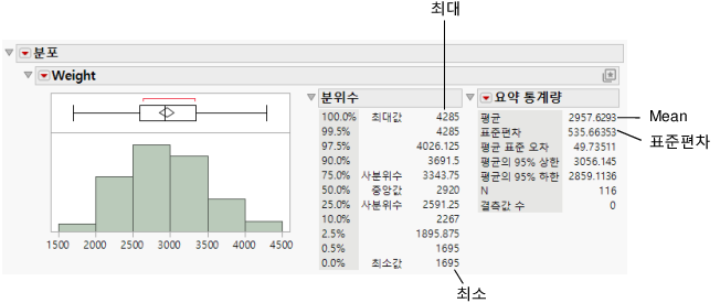

그림 5.7 Weight 분포
Distribution of Weight
보고서 창에는 다음 세 가지 섹션이 있습니다.
• 히스토그램과 상자 그림은 데이터를 시각화합니다
• 분위수 보고서는 분포의 백분위수를 보여 줍니다
• 요약 통계량 보고서는 평균, 표준편차 및 기타 통계량을 보여 줍니다
분포 결과 해석
기획 전문가는 Figure 5.7에 제시된 결과를 기반으로 질문에 대한 답을 얻을 수 있습니다.
평균 자동차 중량은 얼마입니까?
히스토그램에는 중량이 약 3,000파운드로 표시되고 요약 통계량에 따르면 평균 중량이 약 2,958파운드입니다.
자동차의 중량은 얼마나 퍼져 있습니까(표준편차)?
요약 통계량에 따르면 표준편차가 약 536파운드입니다.
최소 중량과 최대 중량은 얼마입니까?
히스토그램에서 최소 중량은 약 1,500파운드이고 최대 중량은 약 4,500파운드입니다. 분위수에서 최소 중량은 1,695파운드이고 최대 중량은 4,285파운드입니다.
이상치가 있습니까?
없습니다.
Figure 5.7의 기본 보고서 창에서는 최소한의 그래프와 통계량이 제공됩니다. 추가적인 그래프 및 통계량은 빨간색 삼각형 메뉴를 클릭하여 확인할 수 있습니다.

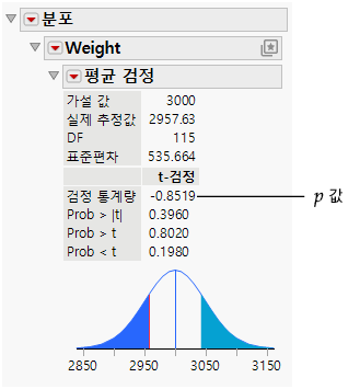

그림 5.8 평균 검정 결과
Test Mean Results
T-검정 해석
t-검정의 기본 결과는 p 값입니다. 이 예에서 p 값은 0.396이고 분석가는 0.05 유의 수준을 사용합니다. 0.396이 0.05보다 크기 때문에 더 광범위한 모집단에서 자동차 모델의 평균 중량이 3,000파운드와 유의하게 다르다고 결론지을 수 없습니다. p 값이 유의 수준보다 작았다면 기획 전문가는 평균 자동차 중량이 3,000파운드와 유의하게 다르다고 판단했을 것입니다.
