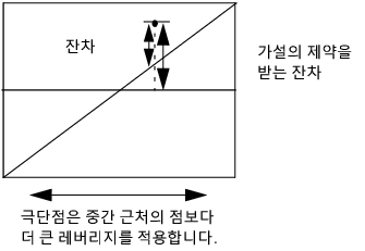

Figure 3.39에서는 잔차가 레버리지 그림에 어떻게 표시되는지 보여 줍니다. 점에서 적합선까지의 거리는 효과를 포함하는 모형의 잔차입니다. 점에서 수평선까지의 거리는 모형에 효과가 없을 때의 잔차 오차입니다. 즉, 레버리지 그림의 평균 선은 모수(효과)의 가설 값이 0으로 제한된 모형을 나타냅니다.

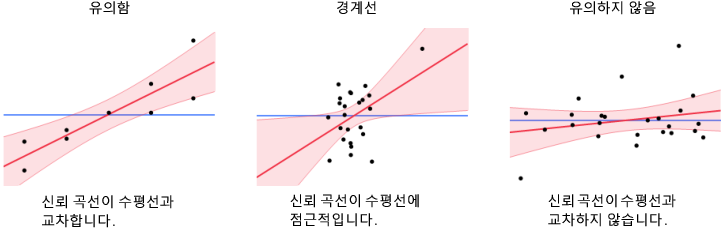

신뢰 곡선
적합선에 대한 신뢰 곡선이 레버리지 그림에 표시됩니다. 이러한 곡선은 관심 검정이 5% 수준(또는 "모형 적합" 시작 창의 "유의 수준 설정"에 지정한 수준)에서 유의한지 여부를 시각적으로 보여 줍니다. 곡선 사이의 신뢰 영역에 가설을 나타내는 수평선이 포함되어 있으면 효과가 유의하지 않습니다. 곡선이 선과 교차하면 효과가 유의합니다. Figure 3.40의 예를 참조하십시오.

레버리지
이러한 그림은 모형에 효과를 포함하기 위한 검정에서 점의 영향을 시각화하는 데 도움이 되므로 레버리지라는 용어가 사용됩니다. 그림의 중심에서 수평으로 멀리 떨어진 점은 중심에 가까운 점보다 효과 검정에 더 많은 영향을 미칩니다. 효과 검정에는 잔차 제곱합을 해당 효과가 제거된 모형의 잔차 제곱합과 비교하는 과정이 포함됩니다. 극단에서는 가설의 제약을 받기 전과 후의 잔차 차이가 비교적 큰 경향이 있습니다. 따라서 이러한 잔차는 해당 효과의 가설 검정에 대한 제곱합에 더 크게 기여합니다.

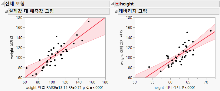

전체 모형 실제값 대 예측값 그림
"효과 레버리지 그림" 옵션은 모형의 각 효과에 대한 레버리지 그림을 생성합니다. 실제값 대 예측값 그림도 레버리지 그림으로 간주할 수 있습니다. 이 그림을 사용하면 모형의 모든 모수(절편 제외)가 0이라는 검정을 시각화할 수 있습니다. 동일한 검정이 "분산 분석" 보고서에서 분석적으로 수행됩니다. 이 그림에 대한 자세한 내용은 레버리지 그림에 대한 통계 상세 정보에서 확인하십시오.
Figure 3.41에서는 전체 모형에 대한 "실제값 대 예측값 그림"과 height 효과에 대한 "레버리지 그림"을 보여 줍니다. 왼쪽의 전체 모형 그림에서는 모든 효과를 검정합니다. 신뢰 곡선이 반응(weight)의 평균에서 수평선과 교차하므로 모형이 유의하다는 것을 추론할 수 있습니다. 또한 오른쪽의 height에 대한"레버리지 그림"에서는 모형에 age와 sex가 있더라도 height가 유의함을 보여 줍니다. 두 그림 모두 영향력 있는 점 또는 다중공선성과 관련된 문제를 나타내지 않습니다.
