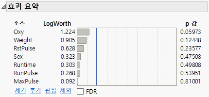

"최소 제곱 적합" 보고서의 "효과 요약" 옵션은 대화식 보고서를 표시합니다. 이 보고서에는 모형의 효과에 대한 LogWorth 또는 FDR LogWorth 값 그림이 제공됩니다. 모형에서 효과를 추가하거나 제거할 수 있는 컨트롤도 보고서에 제공됩니다. 모형 적합 보고서는 "효과 요약" 보고서의 변경 사항에 따라 자동으로 업데이트됩니다.

Figure 3.45에서는 Fitness.jmp 데이터 테이블에 대한 "효과 요약" 보고서의 초기 보기를 표시합니다. FDR 라벨이 지정된 체크박스는 요약 테이블에 나타나는 열을 제어합니다.
그림 3.45 효과 요약 보고서

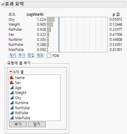

데이터 테이블의 모든 열 목록이 포함된 패널을 엽니다. 모형에 추가할 열을 선택한 후 열 선택 목록 아래의 추가를 클릭하면 해당 열이 모형에 추가됩니다. 패널을 닫으려면 닫기를 클릭합니다. Figure 3.46에서는 열 추가 패널을 보여 줍니다.
그림 3.46 효과 요약 열 추가 패널
Effect Summary Add Columns Panel

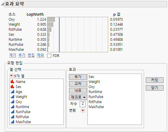

"열 선택" 목록과 "효과" 지정 패널이 포함된 "모형 편집" 패널을 엽니다. "효과" 패널은 "­모형 적합" 시작 창의 "모형 효과 생성" 패널과 비슷합니다. "모형 편집" 패널을 사용하여 개별, 교차, 내포 및 변환 효과를 추가할 수 있습니다. "매크로" 메뉴를 사용하여 여러 효과를 추가할 수도 있습니다. "추가", "교차", "내포", "매크로" 및 "변환"을 사용하여 효과를 생성하는 방법에 대한 자세한 내용은 "­모형 효과 생성­"에서 확인하십시오.
"효과" 패널 오른쪽의 다음 옵션을 사용할 수 있습니다.
커밋
모형에 업데이트를 적용합니다.
닫기
모형을 변경하지 않고 패널을 닫습니다.
팁: "편집" 버튼을 사용하면 모형에 대한 업데이트를 최대한 제어할 수 있습니다. "제거" 및 "추가" 버튼의 기능이 포함되고 모형에 추가할 효과를 생성할 수 있습니다.
그림 3.47 효과 요약 모형 편집 패널

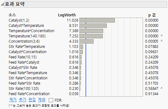

모형에 유의한 고차 효과가 포함된 경우 일부 또는 모든 하위 차수 성분이 유의하지 않더라도 유지할 수 있습니다. 강한 효과 유전성 원리에 따르면 모형에 고차 효과가 포함되면 모든 하위 차수 성분도 포함되어야 합니다. 약한 효과 유전성 원리는 성분 체인이 포함되어야 함을 나타냅니다.
고차 효과의 하위 차수 성분이 "효과 요약" 테이블에서 고차 효과 아래에 나타나면 맨 오른쪽 열에 캐럿(^)이 표시됩니다. 캐럿(^)은 포함하는 고차 효과가 하위 차수 효과보다 유의하다는 것을 나타냅니다. 하위 차수 효과를 포함하는 모든 고차 효과가 하위 차수 효과보다 유의성이 낮으면 하위 차수 효과 행에 캐럿(^)이 나타나지 않습니다.
캐럿(^)으로 표시된 효과를 제거하는 경우 두 가지 효과 제거 방법 중 하나를 선택할 수 있습니다. 캐럿(^)으로 표시된 효과를 포함하여 선택한 모든 효과를 제거하려면 선택한 모든 효과 제거를 선택합니다. 모형에 계속 유지되는 고차 효과를 제외하고 선택한 효과만 제거하려면 비포함 효과만 제거를 선택합니다.
Figure 3.48에서는 하위 차수 효과를 포함하는 고차 효과 아래에 세 가지 하위 차수 효과가 표시된 "효과 요약" 테이블의 예를 보여 줍니다. 예를 들어 Stir Rate(100,120)가 Stir Rate*Temperature 아래에 나타납니다.
그림 3.48 Reactor 32 Runs.jmp에 대해 효과 유전성이 포함된 효과 요약 테이블
Effect Summary Table with Effect Heredity for Reactor 32 Runs.jmp
