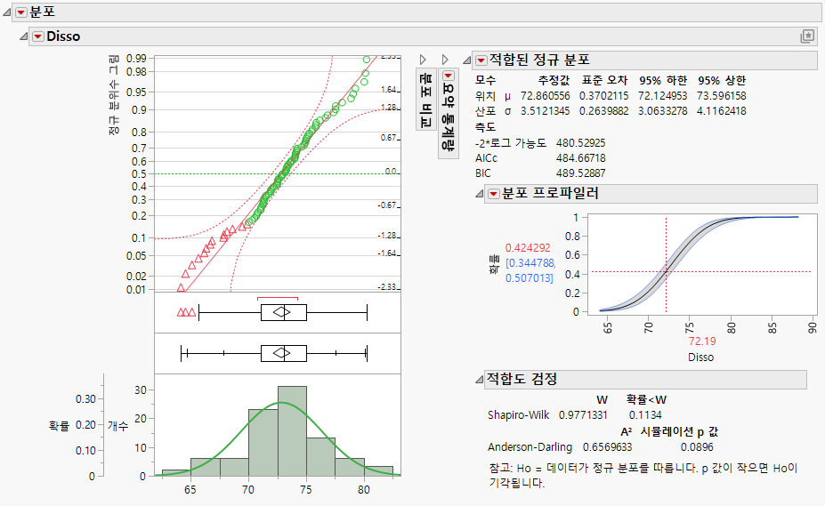

이 예에서는 연속형 변수의 정규성을 확인하기 위해 사전 설정을 적용합니다.
먼저 테이블에서 분석을 실행하여 보고서를 생성합니다. 그런 다음 해당 보고서에 샘플 사전 설정을 적용하여 상세 정보를 추가하고 형식을 수정합니다.

4. Disso 메뉴 표시줄에서 플랫폼 사전 설정 버튼(Image shown here)을 클릭하고 샘플 사전 설정 > 정규성 확인을 선택합니다.
그림 10.2 정규성 확인 플랫폼 사전 설정으로 업데이트된 분포 보고서
The Distribution Report Updated by the Check Normality Platform Preset
정규성 확인 플랫폼 사전 설정은 "요약 통계량"을 최소화하고 다음 정보를 보고서 창에 추가합니다.
• Disso 변수의 정규 분위수 그림
• 정규 분포 적합 보고서
• 분포 프로파일러
• 적합도 검정
정규 분위수 그림이 대각 직선에 가까우므로 Disso 변수가 정규 분포를 따르는 것으로 보입니다.
