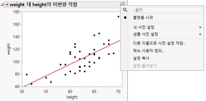

그림 10.1 플랫폼 사전 설정 메뉴
The Platform Presets menu
