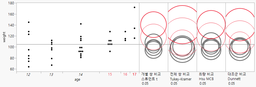

6. "일원 분석"의 빨간색 삼각형 메뉴를 클릭하고 평균 비교 옵션을 각각 선택합니다. "대조군 비교(Dunnett)" 옵션의 경우 대조군으로 17세를 선택합니다.
4가지 방법은 모두 그룹 평균 간의 차이를 검정합니다. 각 검정은 특정 가설에 사용되며 서로 다른 사실을 확인할 수 있습니다.
그림 6.21 4가지 다중 비교 검정의 비교 원
Comparison Circles for Four Multiple Comparison Tests
Figure 6.21에서는 17세 그룹이 강조 표시되어 있습니다. 다른 대조군 원은 17세 그룹과의 관계에 따라 색상이 적용되어 있습니다. 스튜던트 t 및 Hsu 방법의 경우에는 15세 그룹(위에서 세 번째 원)이 회색입니다. 이는 이 그룹이 17세 그룹과 유의하게 다름을 나타냅니다. 하지만 Tukey 및 Dunnett 방법의 경우에는 15세 그룹이 빨간색으로, 17세 그룹과 유의하게 다르지 않음을 나타냅니다.
