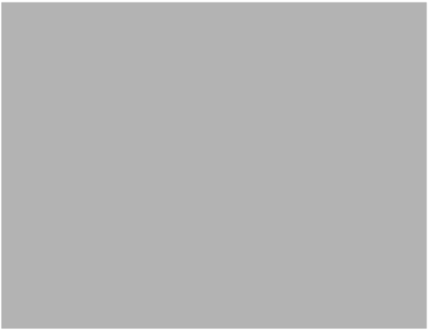

그림 14.2 반응 모형 탭을 보여 주는 완료된 모형 적합 시작 창
Completed Fit Model Launch Window Showing Response Model Tab
7. 처리 모형 탭을 선택합니다.
8. Age ~ Insurance Coverage를 선택하고 추가를 클릭합니다.
그림 14.3 처리 모형 탭을 보여 주는 완료된 모형 적합 시작 창
Completed Fit Model Launch Window Showing Treatment Model Tab
9. 실행을 클릭합니다.

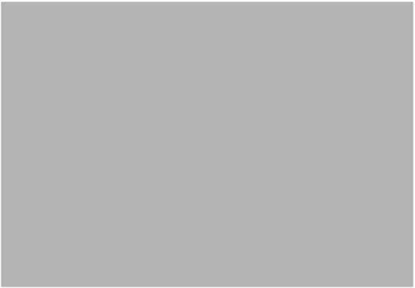

Figure 14.5의 "공변량 균형" 그림은 처리 모형에 지정된 각 변수에 대해 대조군과 처리군 간의 ASMD(절대 표준화 평균 차이)를 보여 줍니다. 빨간색 "원래" 점은 대조군과 처리군이 이러한 공변량과 관련하여 서로 다른 프로필을 가지고 있음을 보여 줍니다. 파란색 점은 IPW 수정을 통해 이러한 차이가 어떻게 감소하는지 보여 줍니다. IPW 적용 후 처리군과 대조군은 마치 처리가 무작위로 할당된 것처럼 처리 외의 모든 공변량 수준에서 유사해야 합니다.
그림 14.5 모형 보고서의 공변량 균형 그림
Covariate Balance Plot from the Model Report
