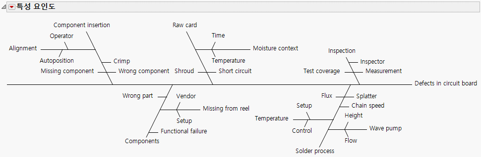

다이어그램을 사용하여 회로기판 결함의 주 요인 및 가능한 원인을 검토합니다.
1. 도움말 > 샘플 데이터 폴더를 선택하고 Ishikawa.jmp를 엽니다.
2. 분석 > 품질 및 공정 > 다이어그램을 선택합니다.
3. Parent를 선택하고 X, 상위를 클릭합니다.
4. Child를 선택하고 Y, 하위를 클릭합니다.
5. 확인을 클릭합니다.
그림 15.2 Ishikawa.jmp 다이어그램
Ishikawa.jmp Diagram
주 요인은 Inspection, Solder process, Raw card, Components 및 Component insertion입니다. Inspection 요인에 대한 Inspector, Measurement 및 Test coverage와 같이 각 주 요인에서 가능한 원인이 갈라집니다.
한 번에 하나의 영역에 집중하여 각 주 요인에 대해 가능한 변동 원인 또는 소스를 자세히 검토할 수 있습니다.
