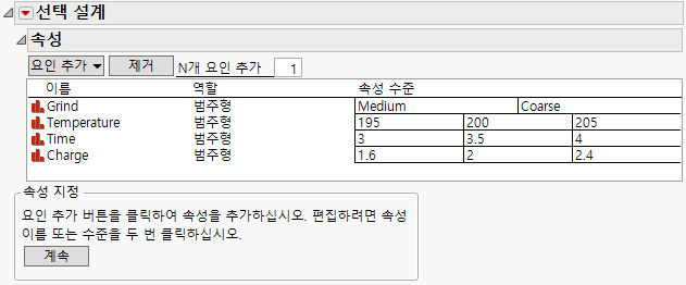

3. "선택 설계"의 빨간색 삼각형을 클릭하고 요인 불러오기를 선택합니다.
그림 18.2 속성이 정의된 선택 설계 창
Choice Design Window with Attributes Defined
4. 계속을 클릭합니다.

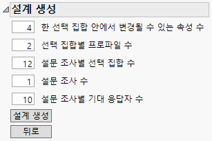

6. "설계 생성" 패널에서 다음을 수행합니다.
– 한 선택 집합 안에서 변경될 수 있는 속성 수 4를 그대로 유지합니다.
– 선택 집합당 프로필 수 2를 그대로 유지합니다.
– 설문 조사별 선택 집합 수에 12를 입력합니다.
이 예에서는 응답자가 12개의 선택 집합을 평가합니다.
– 설문 조사 수 1을 그대로 유지합니다.
– 설문 조사별 기대 응답자 수에 10을 입력합니다.
이 예에서는 응답자가 10명입니다.
그림 18.3 완료된 설계 생성 패널
Completed Design Generation Panel
