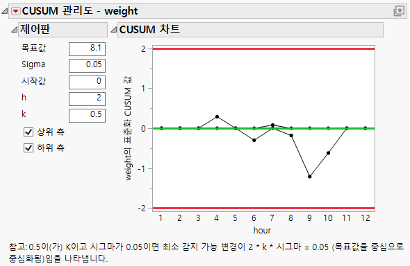

그림 10.7 부분군이 있는 CUSUM 관리도
CUSUM Control Chart with Subgroups
CUSUM 차트에서 결정 상한 또는 하한을 벗어나는 점이 없습니다. 즉, 공정의 변화가 발생했다는 증거가 없습니다.
