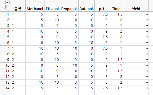

10. 테이블 생성을 클릭합니다.
참고: 생성된 설계의 런은 Figure 8.11에 표시된 순서와 다르게 나타날 수 있습니다.
그림 8.11 추출 공정에 대해 블록을 사용한 확증적 선별 설계
Definitive Screening Design with Block for Extraction Process
런 6은 Lot 1의 중앙점 런이고 런 8은 Lot 2의 중앙점 런입니다.

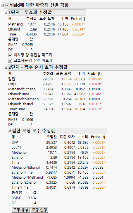

그림 8.12 확증적 선별 적합 보고서
Fit Definitive Screening Report
확증적 선별 적합에 의해 잠재적 활성 상태인 것으로 식별된 효과가 "결합 모형 모수 추정값­" 보고서에 나열됩니다.
3. "결합 모형 모수 추정값" 보고서 맨 아래의 모형 실행 버튼을 클릭합니다.
그러면 잠재적 활성 상태인 것으로 식별된 효과에 대해 표준 최소 제곱 모형을 적합시킵니다­.

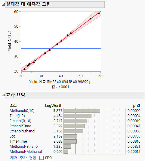

그림 8.13 표준 최소 제곱 보고서
Standard Least Squares Report
"실제값 대 예측값 그림"에 적합 결여의 증거가 없습니다. "효과 요약" 보고서는 Methanol*Ethonal과 Methanol*Methanol이 유의하지 않음을 보여 줍니다. 따라서 모형에서 이들 효과를 제거하기로 결정했습니다.
4. "효과 요약" 보고서에서 Methanol*Ethonal과 Methanol*Methanol을 선택하고 제거를 클릭합니다.

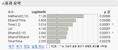

그림 8.14 최종 활성 효과 집합
Final Set of Active Effects
나머지 효과는 모두 유의합니다. 이러한 효과가 활성 효과인 것으로 결론을 내릴 수 있습니다.
