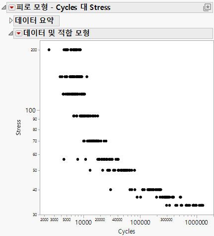

1. 도움말 > 샘플 데이터 폴더를 선택하고 Reliability/Metal Wire X.jmp를 엽니다.
2. 분석 > 신뢰성 및 생존 > 피로 모형을 선택합니다.
3. Cycles를 선택하고 N, 수명 또는 주기를 클릭합니다.
4. Stress를 선택하고 S, 변형 또는 스트레스를 클릭합니다.
5. 확인을 클릭합니다.
그림 8.2 피로 모형 초기 보고서 창
Fatigue Model Initial Report Window

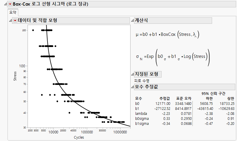

6. "피로 모형"의 빨간색 삼각형을 클릭하고 Box-Cox 로그 선형 시그마 적합을 선택합니다.
하나 이상의 분포를 선택할 수 있는 창이 나타납니다. Box-Cox 로그 선형 시그마 모형에는 피로 수명 변수에 대한 분포가 필요하므로 이 창에서 선택하는 분포는 Cycles의 분포를 지정합니다.
7. 로그 정규를 선택하고 확인을 클릭합니다.
그림 8.3 Box-Cox 로그 선형 시그마 (로그 정규) 모형 보고서
Box-Cox Loglinear Sigma (Lognormal) Model Report
적합된 Box-Cox 로그 선형 시그마 (로그 정규) 모형에 대한 보고서가 나타납니다. 또한 이 모형에 대한 곡선이 "피로 모형" 보고서 상단의 "데이터 및 적합 모형" 산점도에 추가됩니다.
이 예에서는 Stress를 조건으로 로그 정규 분포를 Cycles에 적합시킵니다. 모형 보고서의 산점도에 표시된 곡선은 분포의 중앙값을 나타냅니다. 이제 모형 보고서 개요 노드의 빨간색 삼각형 메뉴 옵션을 사용하여 이 모형을 더 자세히 탐색하거나, "피로 모형"의 빨간색 삼각형 메뉴 옵션을 사용하여 비교를 위한 추가 모형을 적합시킬 수 있습니다.
