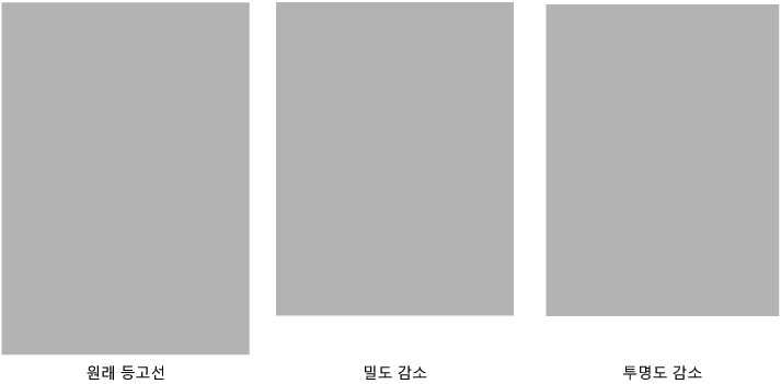

8. 첫 번째 "등고선 분위수" 상자에 "0.25"를 입력합니다.
데이터 점의 25%가 등고선 표면 밖에 표시되어 등고선이 더 작아집니다.
9. 첫 번째 "투명도" 상자에 "0.15"를 입력합니다.
등고선의 불투명도가 15%입니다.
그림 9.10 비모수 밀도 등고선의 투명도 및 밀도 변경
Changing the Nonparametric Density Contour Transparency and Density

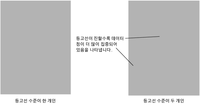

10. 두 번째 체크박스를 선택합니다.
등고선 분위수(.25)가 동일하므로 새 등고선이 첫 번째 등고선과 겹칩니다.
11. 두 번째 "등고선 분위수" 상자에 "0.5"를 입력합니다.
데이터 점의 50%가 등고선 표면 밖에 표시됩니다. 두 번째 등고선 집합이 첫 번째 등고선 집합 안에 표시되어 데이터 점의 밀도를 자세히 보여 줍니다.
그림 9.11 두 번째 비모수 밀도 등고선 추가
Adding a Second Nonparametric Density Contour
이제 두 번째 수준의 등고선 형식을 지정하고 세 번째 수준의 등고선을 설정할 수 있습니다.
