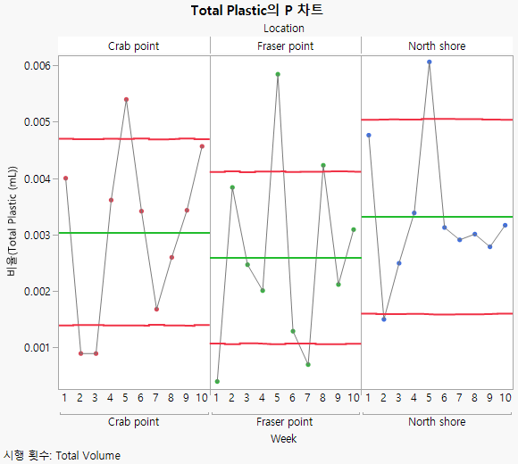

1. 도움말 > 샘플 데이터 폴더를 선택하고 Quality Control/Water Plastics.jmp를 엽니다.
2. 분석 > 품질 및 공정 > 관리도 > P 관리도를 선택합니다.
3. Total Plastic을 선택하고 Y, 불량 수를 클릭합니다.
4. Week를 선택하고 부분군을 클릭합니다.
5. Total Volume을 선택하고 시행 횟수를 클릭합니다.
6. Location을 선택하고 단계를 클릭합니다.
7. 확인을 클릭합니다.
8. "관리도 빌더"의 빨간색 삼각형을 클릭하고 부분군을 기준으로 정렬을 선택합니다.
그림 3.27 Water Plastics에 대한 표준 P 차트
Standard P Chart for Water Plastics
표준 P 차트에 관리이탈 상태로 라벨이 지정된 점이 여러 개 있습니다. 표준 P 차트에서 관리 한계가 계산되는 방식 때문에 관리이탈 점이 실제로는 오경보일 가능성이 높습니다. 이러한 결과를 Laney P′ 차트의 결과와 비교합니다.

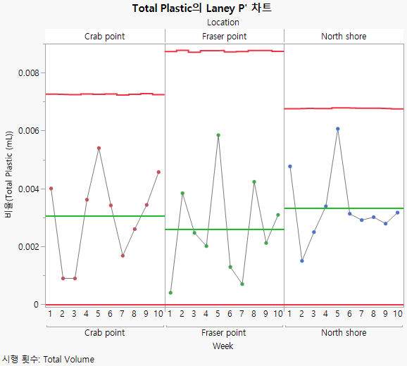

11. Week를 선택하고 부분군을 클릭합니다.
12. Total Volume을 선택하고 시행 횟수를 클릭합니다.
13. Location을 선택하고 단계를 클릭합니다.
14. 확인을 클릭합니다.
15. "관리도 빌더"의 빨간색 삼각형을 클릭하고 부분군을 기준으로 정렬을 선택합니다.
그림 3.28 Water Plastics에 대한 Laney P′ 차트
Laney P¢ Chart for Water Plastics
표준 P 차트와 달리 Laney P′ 차트에는 이 데이터 집합에 대해 모든 점이 관리 상태로 표시됩니다.
