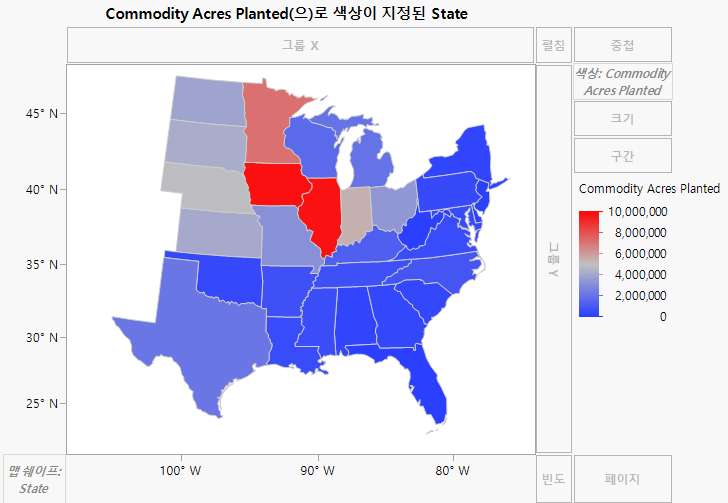

2. 그래프 > 그래프 빌더를 선택합니다.
3. State를 선택하여 맵 셰이프 영역으로 드래그합니다.
참고: JMP에서 미국 주 이름을 맵 셰이프로 인식합니다. 자세한 내용은 "­맵 셰이프 영역­"에서 확인하십시오.
4. Commodity Acres Planted를 선택하여 색상 영역으로 드래그합니다.
5. "맵 셰이프" 특성 패널에서 "요약 통계량"을 중앙값으로 변경합니다.

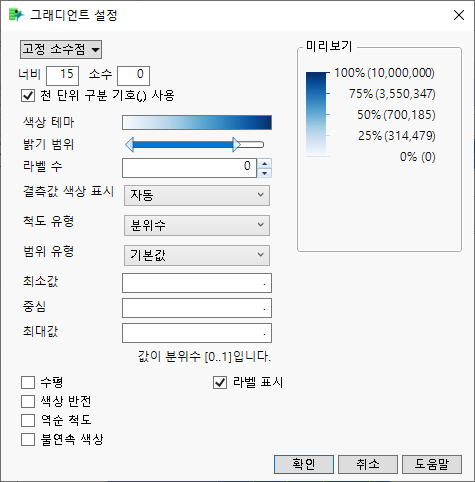

6. 범례의 그래프 요소를 사용자 정의합니다.
a. 범례 색상 막대를 마우스 오른쪽 버튼으로 클릭하고 그래디언트를 선택합니다.
b. "너비" 옆에 "12"를 입력합니다.
c. "색상 테마" 옆의 색상 막대를 클릭합니다.
"순차"에서 두 번째 옵션(흰색-파랑)을 클릭한 후 확인을 클릭합니다.
d. "척도 유형" 목록에서 분위수를 선택합니다.
그림 4.12 완료된 그래디언트 설정 창
Completed Gradient Settings Window
e. 확인을 클릭합니다.

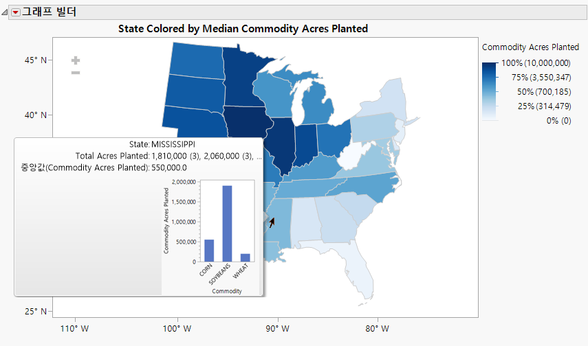

7. 그래프 위의 제목을 클릭하고 State Colored by Median Commodity Acres Planted를 입력합니다.
8. 그래프를 마우스 오른쪽 버튼으로 클릭하고 가리키기 라벨 > 막대를 선택합니다.
그러면 막대 차트 가리키기 그래프가 추가됩니다.
9. 그래프를 다시 마우스 오른쪽 버튼으로 클릭하고 가리키기 라벨 > 가리키기 라벨 편집기를 선택합니다.
10. "썸네일" 탭을 클릭하고 "X 축 값 포함" 및 "Y 축 값 포함" 체크박스를 선택한 후 확인을 클릭합니다.
커서로 각 주를 가리키면 해당 주에서 재배된 곡물의 비율을 막대 차트로 볼 수 있습니다.
참고: 가리키기 라벨에 대한 자세한 내용은 JMP 사용의 "­Customize Hover Labels in JMP Graphs­"에서 확인하십시오.
11. 완료를 클릭합니다.
12. 커서로 주(이 경우 Mississippi)를 가리킵니다.
그림 4.13 곡물을 심은 면적(에이커)의 중앙값으로 색상이 지정된 완료된 맵
Completed Map Colored by Median Commodity Acres Planted
맵의 색상은 밀, 옥수수, 콩의 재배 면적이 가장 높은 주를 강조 표시합니다. 진한 파란색 주는 미국의 곡창 지대로 알려져 있습니다. 가리키기 그래프를 사용하면 한 주에서 재배된 세 작물의 비율을 탐색할 수 있습니다. 이 예에서는 Mississippi 주의 경우 콩이 주요 작물임을 보여 줍니다.
