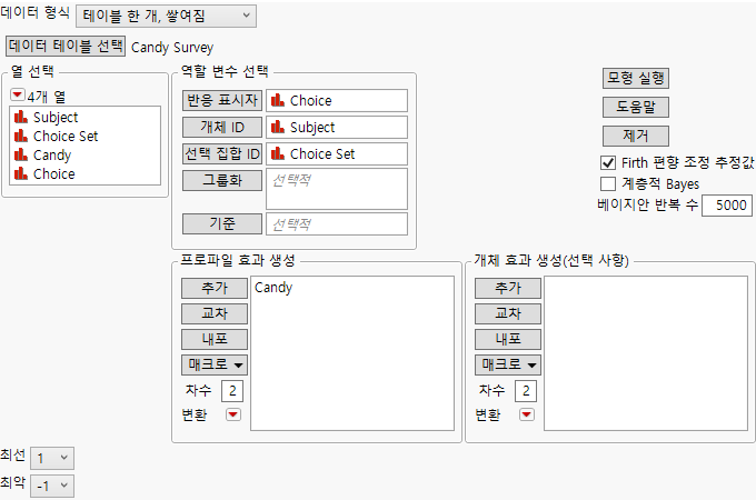

2. 분석 > 소비자 조사 > 최대차이를 선택합니다.
3. "데이터 테이블 선택"을 클릭하고 Candy Survey를 선택한 후 확인을 클릭합니다.
4. 다음과 같이 열 역할을 할당합니다.
– Choice를 선택하고 반응 표시자를 클릭합니다.
– Subject를 선택하고 개체 ID를 클릭합니다.
– Choice Set를 선택하고 선택 집합 ID를 클릭합니다.
– Candy를 선택하고 "프로필 효과 생성" 패널에서 추가를 클릭합니다.
그림 19.3 완료된 최대차이 분석 시작 창
Completed MaxDiff Analysis Launch Window
최선 선택을 1로 지정하고 최악 선택을 -1로 지정했으므로 시작 창 왼쪽 아래의 "최선" 및 "­최악" 선택을 변경하지 마십시오.

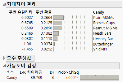

5. 모형 실행을 클릭합니다.
그림 19.4 최대차이 보고서
MaxDiff Report
이 보고서는 Candy가 유의함을 나타냅니다. 효용이 가장 높은 세 가지 사탕 종류는 Plain M&Ms, Reese’s Cups, Peanut M&Ms입니다.

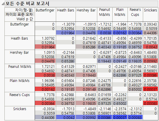

6. "최대차이 모형"의 빨간색 삼각형을 클릭하고 모든 수준 비교 보고서를 선택합니다.
그림 19.5 사탕 종류에 대한 모든 수준 비교 보고서
All Levels Comparison Report for Candy Types
비교 보고서는 효용 측면에서 유의한 차이가 있는 사탕 종류의 쌍을 나타냅니다. 각 셀의 세 번째 항목은 행 항목의 효용에서 열 항목의 효용을 뺀 값으로 정의된 차이의 p 값입니다.
p 값의 색상 강도는 차이가 얼마나 유의한지를 나타냅니다. 파란색 또는 빨간색 음영은 차이(행 - 열)가 음수인지 아니면 양수인지를 나타냅니다. p 값은 다중 비교 오차율을 제어하기 위해 수정되지 않으며 지침으로만 사용해야 합니다. "모든 수준 비교 보고서"에 대한 자세한 내용은 소비자 조사의 "­MaxDiff­"에서 확인하십시오.
