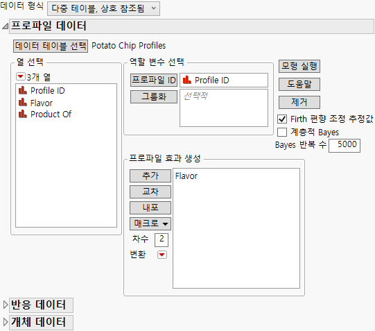

5. "프로필 데이터"에서 데이터 테이블 선택을 클릭합니다.
프로필 데이터의 데이터 테이블을 지정하는 "프로필 데이터 테이블" 창이 나타납니다.
6. Potato Chip Profiles를 선택하고 확인을 클릭합니다.
이 테이블의 열이 열 선택에 나타납니다.
7. "열 선택" 목록에서 Profile ID를 선택하고 역할 변수 선택에서 프로필 ID를 클릭합니다.
8. Flavor를 선택하고 프로필 효과 생성에서 추가를 클릭합니다.
Product Of는 효과 목록에 추가할 수 있는 또 다른 프로필 효과입니다.
그림 5.5 완료된 프로필 데이터 개요
Complete Profile Data Outline

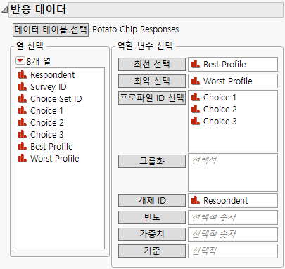

9. "반응 데이터" 개요를 엽니다. 데이터 테이블 선택을 클릭합니다.
10. Potato Chip Responses를 선택하고 확인을 클릭합니다.
11. 열에 역할을 할당하여 시작 대화상자를 완료합니다.
– Best Profile을 선택하고 최선 선택을 클릭합니다.
– Worst Profile을 선택하고 최악 선택을 클릭합니다.
– Choice 1, Choice 2, Choice 3을 선택하고 프로필 ID 선택을 클릭합니다.
– Respondent를 선택하고 개체 ID를 클릭합니다.
그림 5.6 완료된 반응 데이터 개요
Completed Response Data Outline

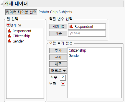

12. "개체 데이터" 개요를 엽니다. 데이터 테이블 선택을 클릭합니다.
13. Potato Chip Subjects를 선택하고 확인을 클릭합니다.
14. Respondent를 선택하고 개체 ID를 클릭합니다.
15. Citizenship과 Gender를 선택하고 모형 효과 생성에서 추가를 클릭합니다.
그림 5.7 완료된 개체 데이터 개요
Completed Subject Data Outline

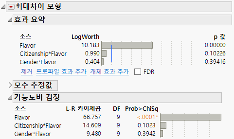

모형 탐색
1. 모형 실행을 클릭합니다.
그림 5.8 최대차이 모형 보고서
MaxDiff Model Report
"효과 요약" 보고서에는 모형의 항이 표시되고 해당 항의 유의성에 대한 p 값이 제공됩니다. Flavor는 프로필 효과이고 Citizenship*Flavor와 Gender*Flavor는 각각 개체와 프로필 효과의 교호작용입니다.
"가능도비 검정" 보고서에서는 Flavor가 유의함을 나타냅니다.
