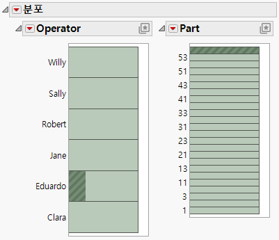

1. 도움말 > 샘플 데이터 폴더를 선택하고 Variability Data/2 Factors Nested.jmp를 엽니다.
2. 분석 > 분포를 선택합니다.
3. Operator와 Part를 선택하고 Y, 열을 클릭합니다.
4. 확인을 클릭합니다.
그림 4.8 Operator 및 Part 분포
Distribution of Operator and Part
히스토그램에서 여러 막대를 클릭하면 Part의 각 수준이 한 명의 작업자와 연결되어 있음을 확인할 수 있습니다. 이를 통해 Part가 Operator에 내포된다는 것을 알 수 있습니다.

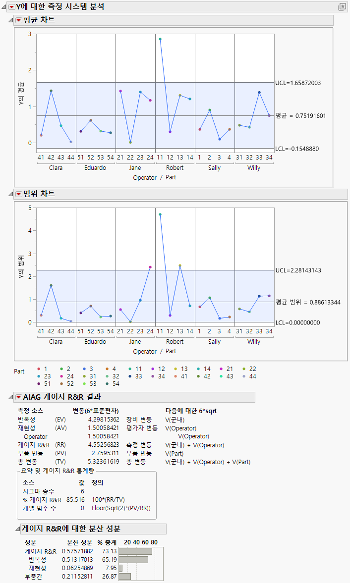

1. 분석 > 품질 및 공정 > 측정 시스템 분석을 선택합니다.
2. Y를 선택하고 Y, 반응을 클릭합니다.
3. Part를 선택하고 부품, 표본 ID를 클릭합니다.
4. Operator를 선택하고 X, 그룹화를 클릭합니다.
5. "산포 차트 유형" 섹션에서 범위를 선택합니다.
6. "모형 유형" 섹션에서 내포를 선택합니다.
7. 확인을 클릭합니다.
8. "Y에 대한 측정 시스템 분석" 옆의 빨간색 삼각형을 클릭하고 AIAG 게이지 R&R 결과를 선택합니다.
그림 4.9 내포 분석의 게이지 R&R 결과
Gauge R&R Results for Nested Analysis
측정에서 발생하는 변동 비율이 상당히 높습니다. "요약 및 게이지 R&R 통계량" 보고서에서 "% 게이지 R&R"이 85.516%입니다. 일반적으로 허용 가능한 측정 시스템의 % 게이지 R&R이 30% 미만이므로 이 측정 시스템은 "부족" 상태로 분류할 수 있습니다.
9. (선택 사항) "평균 차트" 옆의 빨간색 삼각형을 클릭하고 데이터 표시를 선택하여 평균 차트에 관측값을 추가합니다. 이렇게 하면 이 분석에서 강조하는 부품 측정값 내의 변동을 시각화할 수 있습니다.
