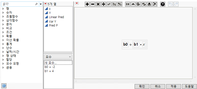

• 연결 함수의 선형 부분에 대한 계산식을 포함하는 Linear Pred 열. 계산식을 보려면 "열" 패널에서 Linear Pred 오른쪽의 더하기 기호를 클릭합니다. 모형 계산식에는 b0 및 b1 모수의 초기 추정값이 포함됩니다. 계산식을 정의할 때 초기 모수 값이 설정됩니다. 이러한 값은 계산식 편집기 창의 아래쪽 중간에 있는 계산식 요소 패널에 표시됩니다.
그림 23.12 모수 추정값을 사용한 Linear Predictor 계산식
Linear Predictor Formula with Initial Parameter Estimates

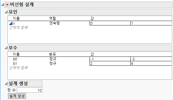

그림 23.13 비선형 설계 창
Nonlinear Design Window
"요인" 섹션에는 값이 0과 1로 지정된 x 요인이 표시됩니다. "모수" 섹션에는 각 사전 분포가 정규 분포로 설정된 두 모형 모수가 표시됩니다. JMP는 모수 값의 초기 설정을 기반으로 기본값을 계산합니다. 이 섹션에서 모수의 값 범위와 가정된 분포를 변경할 수 있습니다. 이 예에서는 모든 설정을 그대로 두십시오. 기본 런 수는 10입니다.

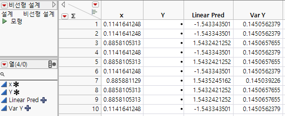

7. "비선형 설계"의 빨간색 삼각형을 클릭하고 고급 옵션 > N 몬테카를로 구를 선택합니다. 로컬 최적 설계를 생성하기 위해 구 수를 0으로 설정합니다. 확인을 클릭합니다.
8. 설계 생성을 클릭합니다.
9. 테이블 확대를 클릭합니다.
이렇게 하면 10회 런 설계가 One Factor Logistic Design.jmp 에 추가됩니다(Figure 23.13 참조). 최적화 알고리즘에 랜덤 성분이 있으므로 설계 테이블이 그림과 다릅니다.
그림 23.14 One Factor Logistic Design.jmp 확대
Augmentation of One Factor Logistic Design.jmp
