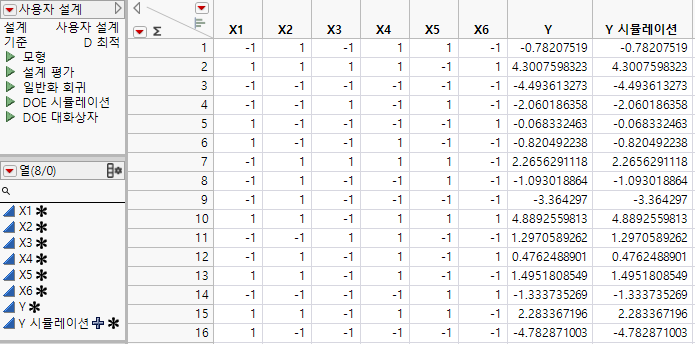

10. 테이블 생성을 클릭합니다.
참고: Y 및 Y 시뮬레이션 열의 항목은 Figure 10.18에 표시된 것과 다를 수 있습니다.
그림 10.18 설계 테이블(일부)
Partial View of Design Table
그림 10.19 반응 시뮬레이션 창
Simulate Responses Window
설계 테이블과 "반응 시뮬레이션" 창이 나타납니다. 설계 테이블에 두 개의 열이 추가되었습니다.

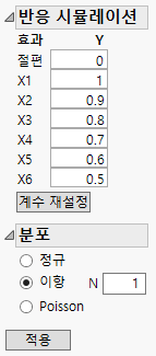

1. "반응 시뮬레이션" 창(Figure 10.19)에서 Y 아래에 다음 값을 입력합니다.
– "절편" 옆에 0을 입력합니다.
– X1 옆에는 기본적으로 1이 입력되어 있습니다. 이 값을 유지합니다.
– X2 옆에 0.9를 입력합니다.
– X3 옆에 0.8을 입력합니다.
– X4 옆에 0.7을 입력합니다.
– X5 옆에 0.6을 입력합니다.
– X6 옆에 0.5를 입력합니다.
2. "분포" 개요에서 이항을 선택합니다.
N 값은 1로 설정된 상태로 둡니다. 이 값은 시행당 1단위만 있음을 나타냅니다.
그림 10.20 완료된 반응 시뮬레이션 창
Completed Simulate Responses Window
3. 적용을 클릭합니다.

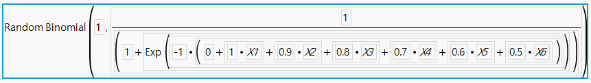

설계 데이터 테이블에서 Y 시뮬레이션 열이 이항 값을 생성하는 계산식 열로 대체됩니다. Y 시행 횟수라는 열은 각 런의 시행 횟수를 나타냅니다.
4. (선택 사항) "열" 패널에서 Y 시뮬레이션 오른쪽의 더하기 기호를 클릭합니다.
그림 10.21 Y 시뮬레이션에 대한 랜덤 이항 계산식
Random Binomial Formula for Y Simulated

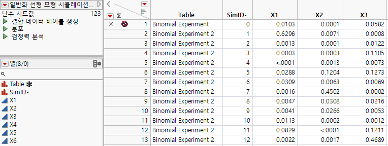

"일반화 선형 모형 시뮬레이션 결과" 데이터 테이블이 나타납니다.
참고: 반응 값이 시뮬레이션되었으므로 시뮬레이션된 p 값은 Figure 10.23에 표시된 것과 다를 수 있습니다.
그림 10.23 시뮬레이션 결과 테이블(일부)
Table of Simulated Results, Partial View
테이블의 첫 번째 행은 Prob>ChiSq의 초기 값을 포함하므로 제외됩니다. 나머지 500개 행에는 시뮬레이션된 값이 포함되어 있습니다.

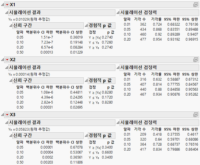

4. 검정력 분석 스크립트를 실행합니다.
참고: 반응 값이 시뮬레이션되었으므로 시뮬레이션 검정력 결과는 Figure 10.24에 표시된 것과 다를 수 있습니다.
그림 10.24 처음 세 효과에 대한 분포 그림
Distribution Plots for the First Three Effects
히스토그램에는 각 주효과에 대해 시뮬레이션된 500개의 Prob>ChiSq 값이 표시됩니다. "시뮬레이션 검정력" 개요에는 500회의 시뮬레이션에서 시뮬레이션된 기각률이 표시됩니다.
좀 더 보기 쉽게 보고서를 세로로 쌓고 그림을 선택 취소할 수 있습니다.
5. "분포"의 빨간색 삼각형을 클릭하고 쌓기를 선택합니다.
6. Ctrl 키를 누른 채 X1의 빨간색 삼각형을 클릭하고 이상치 상자 그림을 선택 취소합니다.
7. Ctrl 키를 누른 채 X1히스토그램 옵션을 선택한 다음 히스토그램을 선택 취소합니다.
참고: 반응 값이 시뮬레이션되었으므로 시뮬레이션 검정력 결과는 Figure 10.25에 표시된 것과 다를 수 있습니다.
그림 10.25 처음 세 개의 효과에 대한 검정력 결과
Power Results for the First Three Effects
"시뮬레이션 검정력" 개요에서 각 행의 "기각률"은 해당 알파 값보다 작은 p 값의 비율을 나타냅니다. 예를 들어 계수 값 0.8, 확률 차이 38%에 해당하는 X3의 경우 유의 수준 0.05에 대한 시뮬레이션된 검정력은 318/500 = 0.636입니다. Table 10.1에는 유의 수준 0.05에서 모든 효과에 대해 추정된 검정력이 요약되어 있습니다. 이를 통해 "감지할 차이"가 감소할 때 검정력이 얼마나 감소하는지 알 수 있습니다. 또한 24.5%의 효과를 감지할 수 있는 검정력(X6)은 약 0.41에 불과함을 알 수 있습니다.
