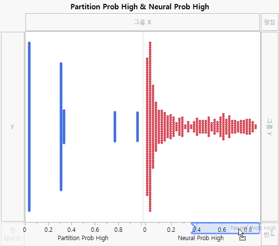

1. 그래프 > 그래프 빌더를 선택합니다.
2. Partition Prob High를 선택하여 X 영역으로 드래그합니다.
3. Neural Prob High를 선택하여 X 영역의 Partition Prob High 오른쪽으로 드래그합니다.
이렇게 하면 두 번째 X 축이 생성됩니다.

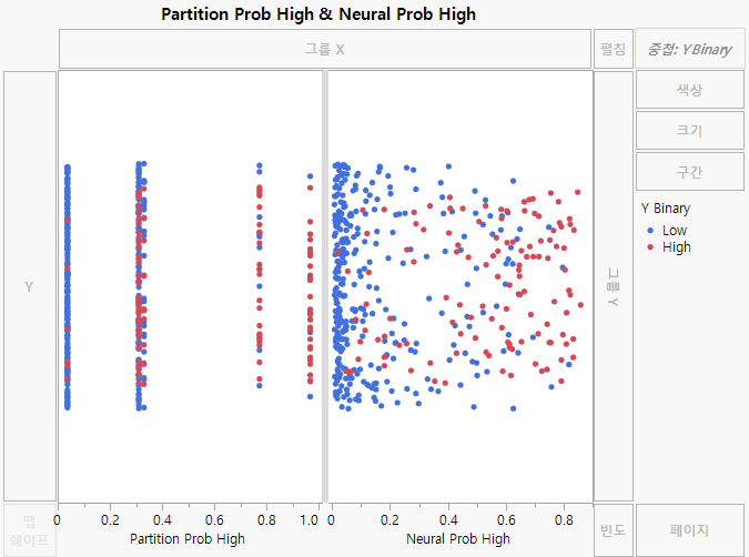

4. Y Binary를 선택하여 "중첩" 영역으로 드래그합니다.
5. "그래프 빌더"의 빨간색 삼각형을 클릭하고 그래프 간격을 선택합니다.
6. "그래프 간격" 옆에 "6"을 입력하고 확인을 클릭합니다.
이렇게 하면 두 X 축 사이의 간격이 증가합니다.
그림 4.19 모형 확률의 초기 그래프
Initial Graph of Model Probabilities

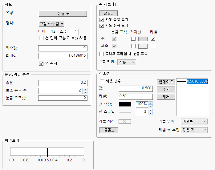

1. Partition Prob High X 축을 마우스 오른쪽 버튼으로 클릭하고 축 설정을 선택합니다.
2. "척도" 섹션에서 역 순서 옆의 체크박스를 클릭합니다.
3. "눈금/계급 증분" 섹션에서 보조 눈금 수를 "2"로 설정합니다.
4. "참조선" 섹션에서 값과 라벨 옆의 상자에 각각 "0.50"을 입력합니다.
5. "선 스타일" 옆의 상자에 "3"을 입력합니다.
"3"은 참조선의 두께를 나타냅니다.
6. 추가를 클릭합니다.
그림 4.20 X 축 설정
X Axis Settings
7. 확인을 클릭합니다.
8. "Partition Prob High" X 축을 마우스 오른쪽 버튼으로 클릭하고 편집 > 축 설정 복사를 선택합니다.
9. "Neural Prob High" X 축을 마우스 오른쪽 버튼으로 클릭하고 편집 > 축 설정 붙여넣기를 선택합니다.
10. 완료를 클릭합니다.

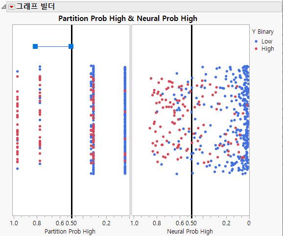

그래프에 주석 달기
1. 메인 메뉴에서 도구 > 선을 클릭합니다.
"Partition Prob High" 그래프의 참조선 왼쪽에 가로선을 그립니다.
그림 4.21 Partition Prob High 참조선 왼쪽에 그린 선
Line Drawn to the Left Side of the Partition Prob High Reference Line
2. 선을 마우스 오른쪽 버튼으로 클릭하고 끝 점을 선택합니다.
화살표가 참조선에서 먼 쪽을 가리켜야 합니다.
3. 메인 메뉴에서 도구 > 주석 달기를 클릭하고 화살표 위의 그래프를 클릭합니다.
4. 텍스트 상자에 Classified as "High"를 입력합니다.
자세한 내용은 Figure 4.22에서 확인하십시오.
5. Neural Prob High 그래프에서 step 1 ~ step 4를 반복합니다.

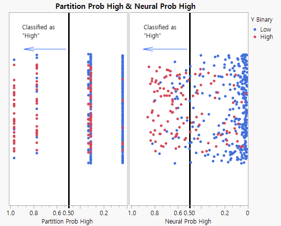

그림 4.22 예측 확률 분포
Distribution of Predicted Probabilities
이 그래프에서는 예측 확률 분포가 두 모형 간에 차이가 있음을 보여 줍니다. Partition 모형에는 5개의 예측 스코어 수준이 있는 반면, Neural 모형 스코어는 스코어 범위 전체에 퍼져 있습니다. 두 모형 모두 각 그림의 오른쪽 끝에 파란색 데이터 점 군집이 있습니다. 이 점들은 임계값의 오른쪽에 있으므로 두 모형에서 모두 올바르게 분류한 "Low" 수준의 대상자입니다.
