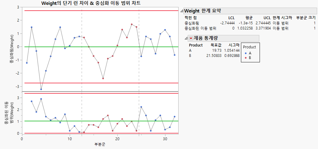

그림 3.24 단기 런 관리도
Short Run Control Chart
중심화된 데이터에 대한 단기 런 차이 차트와 이동 범위 차트가 표시됩니다. 데이터 점은 제품별로 색상이 적용되어 있습니다. 생산 제품이 변경되었음을 나타내는 구분선이 차트에 있습니다. 각 제품의 목표값 및 시그마 값이 포함된 "제품 통계량" 보고서도 있습니다. 제품 A의 시그마 값은 1.19이고 제품 B의 시그마 값은 0.78입니다. 시그마 값이 크게 다르지 않으므로 단기 런 관리도를 적절하게 해석할 수 있습니다. 시그마 값이 크게 다르면 표준화 차트를 고려해 볼 수 있습니다. 제품 A의 첫 번째 런에서 이 제품의 점 하나가 하한을 벗어났습니다.
