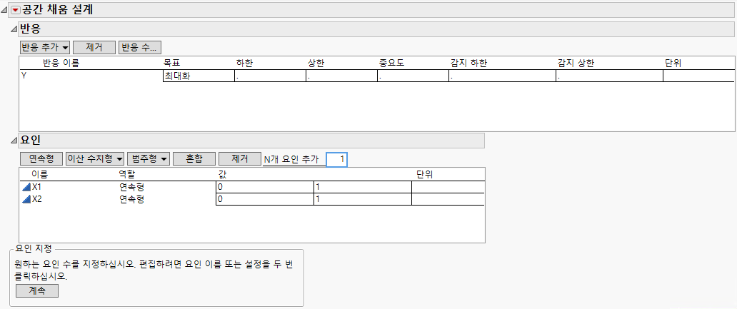

1. DOE > 특수 용도 > 공간 채움 설계를 선택합니다.
2. N개 요인 추가 옆에 2를 입력합니다.
3. 연속형을 클릭합니다.
4. 요인 값을 0과 1로 변경합니다.
그림 21.2 두 요인에 대한 공간 채움 설계 창
Space-Filling Window for Two Factors
5. 계속을 클릭합니다.

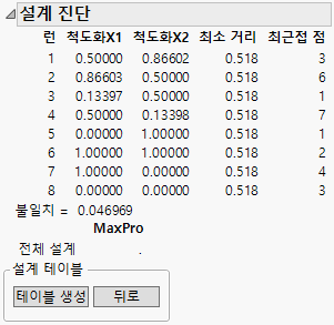

6. "공간 채움 설계 방법" 섹션에서 런 수를 8로 설정합니다.
7. 구 묶음을 클릭합니다.
그림 21.3 Sphere-Packing 설계 진단
Sphere-Packing Design Diagnostics
"설계 진단"에서는 최소 거리가 0.518임을 보여 줍니다. 한 차원에 대해 점의 값이 동일할 수 있으므로 구 묶음 설계에 대한 MaxPro 통계량은 정의되지 않았습니다.
참고: 설계 생성 알고리즘의 랜덤 시작 값으로 인해 위에 표시된 결과와 약간 다를 수 있습니다.
8. 테이블 생성을 클릭합니다.

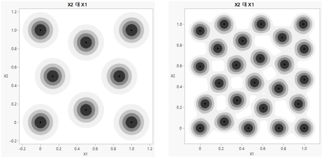

9. Sphere-Packing 설계를 시각화하려면 Sphere-Packing 설계 테이블을 사용하여 다음과 같이 그래프 빌더로 그림을 생성합니다. 그래프 > 그래프 빌더를 선택합니다.
10. X1을 X로 지정하고 X2를 Y로 지정합니다.
11. 평활기 아이콘을 클릭하여 평활기(파란색 선)를 그래프에서 제거합니다.
12. 등고선 아이콘을 클릭하여 그림에 등고선을 추가합니다. "평활도" 슬라이더를 사용하여 등고선의 평활도를 조정합니다. 등고선은 설계점의 간격을 시각화하는 데 도움이 됩니다.
13. 그림을 마우스 오른쪽 버튼으로 클릭하고 그래프 > 크기/척도 > 등간격 가로-세로 축을 선택합니다. 그러면 프레임 크기가 조정되어 정사각형이 됩니다.
14. "공간 채움 설계" 보고서의 "공간 채움 설계 방법" 섹션에서 뒤로를 클릭합니다.
15. 표본 크기를 8 대신 25로 변경하여 step 5 ~ step 14를 반복합니다.
그림 21.4 8회 런(왼쪽)과 25회 런(오른쪽)을 사용한 Sphere-Packing 예
Sphere-Packing Example with Eight Runs (left) and 25 Runs (right)
구 묶음의 불규칙 특성을 확인하십시오. 설계 생성의 랜덤 시작점으로 인해 결과가 약간 다를 수 있습니다.
