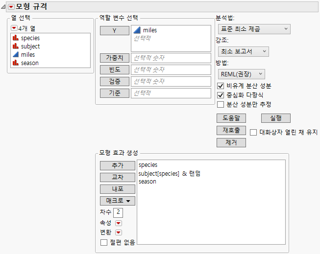

이 데이터에 대한 분할구 모형을 지정하려면 다음 단계를 수행하십시오.
1. 도움말 > 샘플 데이터 폴더를 선택하고 Animals.jmp를 엽니다.
2. 분석 > 모형 적합을 선택합니다.
3. Miles를 선택하고 Y를 클릭합니다.
4. species와 subject를 선택하고 추가를 클릭합니다.
5. "열 선택" 목록에서 species를 선택합니다.
6. "모형 효과 생성" 목록에서 subject를 선택합니다.
7. 내포를 클릭합니다.
그러면 species 안에 내포된 subject(subject[species]) 효과가 모형에 추가됩니다.
8. 내포 효과 subject[species]를 선택합니다.
9. 속성 > 임의 효과를 선택합니다.
이제 이 내포 효과는 species 효과의 오차 항으로 식별되고 "subject[species]&랜덤"으로 표시됩니다.
10. "열 선택" 목록에서 season을 선택하고 추가를 클릭합니다.
속성 메뉴를 사용하여 효과를 임의 효과로 정의하면 모형 적합 시작 창의 오른쪽 위에 "방법" 옵션(REML 또는 EMS)이 나타납니다. REML 옵션이 기본적으로 선택되어 있습니다. 완료된 시작 창은 아래와 같습니다.
그림 4.38 모형 적합 시작 창
Fit Model Launch Window
11. 실행을 클릭합니다.

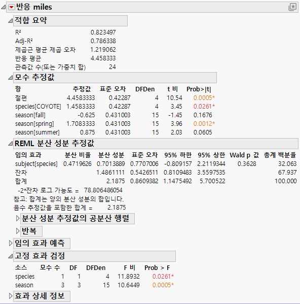

그림 4.39 REML 분석 보고서(일부)
Partial Report of REML Analysis
"고정 효과 검정" 테이블에서 두 고정 효과(species와 season)가 모두 유의합니다. 즉, 동물의 종류와 계절 둘 다 이동 거리(마일)에 영향을 줍니다. "REML 분산 성분 추정값" 보고서에는 species에 내포된 subject 및 잔차 분산에 대한 추정값이 표시됩니다.
