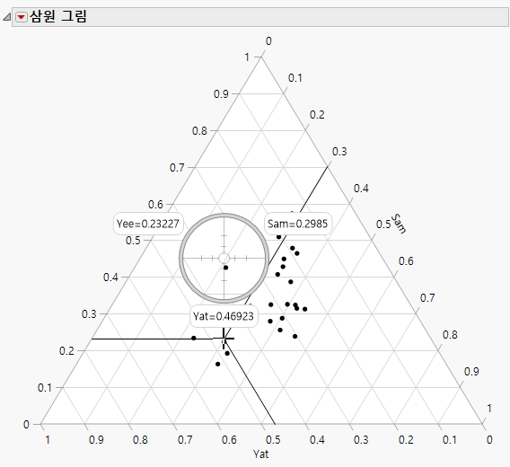

그림 내 점의 정확한 좌표를 알아내려면 십자기호 도구를 사용합니다.
그림 11.3 십자기호 도구 사용

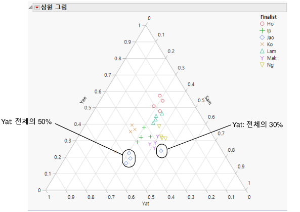

세 번의 바운스가 총 거리에 어떻게 기여하는지 더 자세히 알아보기 위해 각 참가자의 점에 다른 색상과 표식을 할당합니다.
1. 그림을 마우스 오른쪽 버튼으로 클릭하고 행 > 행 범례를 선택합니다.
2. 열 목록 상자에서 Finalist를 선택합니다.
색상이 자동으로 JMP 기본 설정으로 지정되어 있어야 합니다.
3. 표식 메뉴에서 표준을 선택합니다.
4. 확인을 클릭합니다.
그림 11.4 Finalist별로 색상이 적용된 Pogo 데이터
Pogo Data Colored by Finalist
대부분의 결승 진출자는 총 거리의 구성이 일관됩니다. 그러나 두 명의 결승 진출자(Jao, Ko)는 한 번의 점프가 다른 점프와 일관되지 않습니다. Jao의 점프 중 세 번은 Yat가 총 거리의 약 50%를 차지했지만 나머지 한 번은 Yat가 총 거리의 30%에 불과했습니다. 그 점프는 다른 점프와 일관되지 않습니다. Ko의 점프에서도 비슷한 관측이 가능합니다.
