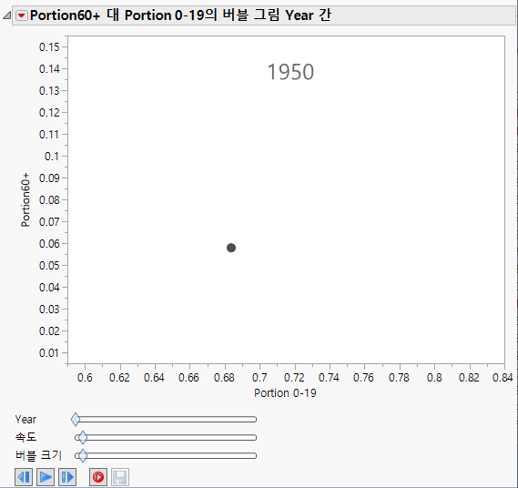

8. X 축을 마우스 오른쪽 버튼으로 클릭하고 축 설정을 선택합니다.
– "최소값"을 "0.6"으로 변경합니다.
– "최대값"을 "0.84"로 변경합니다.
– "증분"을 "0.02"로 변경합니다.
– "보조 눈금 수"를 "1"로 변경합니다.
– 확인을 클릭합니다.
그림 5.7 시간 변수가 있는 초기 보고서 창
The Initial Report Window with a Time Variable

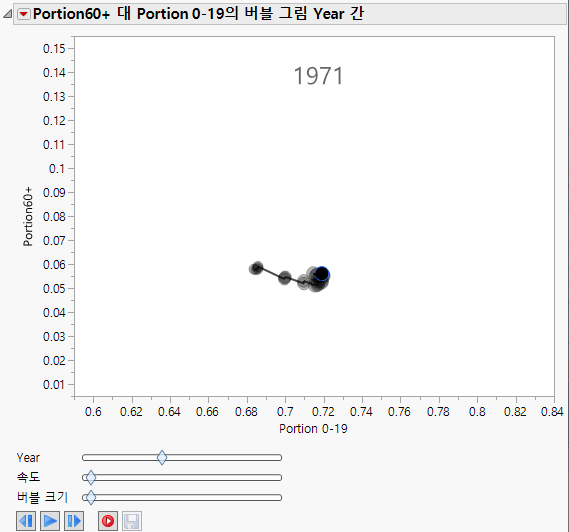

9. 버블을 클릭하여 선택합니다.
데이터 테이블의 모든 행도 강조 표시됩니다.
10. "버블 그림"의 빨간색 삼각형을 클릭하고 버블 궤적 > 모두 및 선 궤적 > 모두를 선택합니다.
11. 재생 버튼을 클릭합니다.
버블 그림에 애니메이션이 적용되어 단일 버블의 궤적을 보여 줍니다.
그림 5.8 시간 경과에 따른 애니메이션 버블 그림
Animated Bubble Plot over Time
