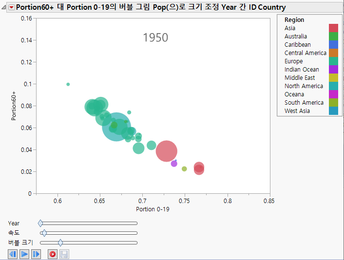

버블 그림을 사용하여 다차원 데이터의 패턴 보기
버블 그림은 점을 원 또는 버블로 나타내는 산점도입니다. 버블 그림은 동적(시간 경과에 따른 애니메이션이 적용됨)이거나 정적(움직이지 않는 고정 버블)일 수 있습니다. 버블 그림을 사용하여 다음 작업을 수행할 수 있습니다.
• 시간 변수를 사용하여 버블에 동적으로 애니메이션을 적용한 후 시간에 따른 패턴과 움직임 확인
• 크기와 색상을 사용하여 서로 다른 변수를 명확하게 구별
• 데이터(행)를 단일 버블로 통합하여 버블 그림 단순화
버블 그림을 통해 최대 5개의 차원(x 위치, y 위치, 크기, 색상, 시간)을 한 번에 나타낼 수 있으므로 인상적인 시각적 표현을 생성하고 패턴과 추세를 쉽게 표시할 수 있습니다.

그림 5.1 버블 그림의 예
Example of a Bubble Plot
