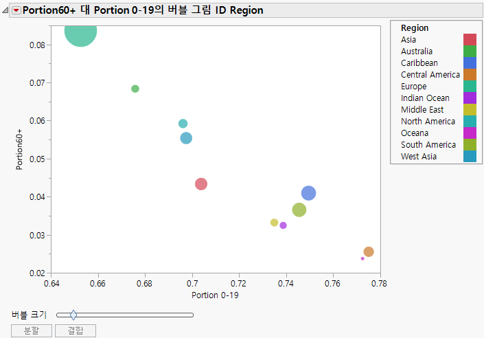

1. 도움말 > 샘플 데이터 폴더를 선택하고 PopAgeGroup.jmp를 엽니다.
2. 그래프 > 버블 그림을 선택합니다.
3. Portion60+를 선택하고 Y를 클릭합니다.
4. Portion 0-19를 선택하고 X를 클릭합니다.
5. Region과 Country를 선택하고 ID를 클릭합니다.
6. Region을 선택하고 색상 적용을 클릭합니다.
7. 확인을 클릭합니다.
초기 보고서 창이 나타납니다. Figure 5.9에는 JMP 기본 색상이 사용됩니다.
그림 5.9 ID 변수가 있는 초기 보고서 창
Initial Report Window with ID Variables

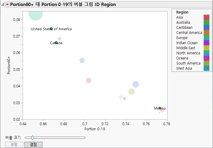

North America 지역을 나타내는 버블을 국가별로 분할합니다.
8. North America를 나타내는 버블을 클릭합니다. 버블을 커서로 가리켜 라벨을 표시하거나, 범례를 사용하여 North America의 색상을 찾을 수 있습니다.
9. 분할을 클릭합니다.
North America 버블이 North America 지역 내의 국가(United States of America, Canada, Mexico)를 나타내는 세 개의 버블로 분할된 것을 확인하십시오.
그림 5.10 North America 버블 분할
Splitting the North America Bubble
