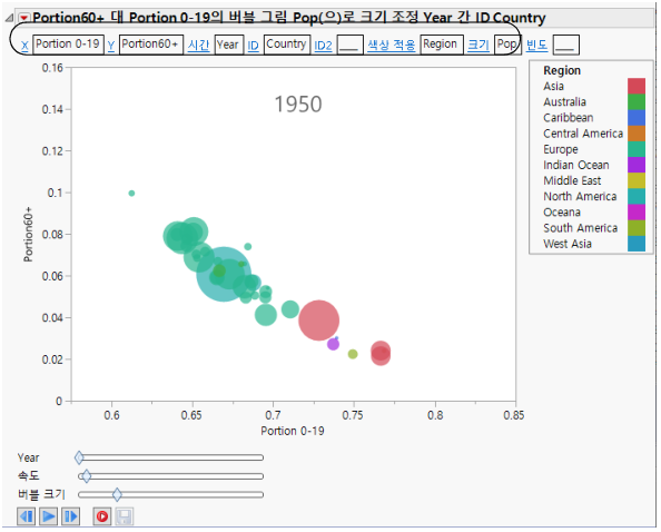

"버블 그림"의 빨간색 삼각형에서 "역할 표시" 옵션을 사용하면 플랫폼을 다시 실행하거나 분석을 다시 시작할 필요 없이 기존 변수를 변경할 수 있습니다.
Figure 5.6에 표시된 보고서 창을 생성하려면 동적 버블 그림의 예의 지침을 따르십시오. 색상은 JMP 기본 색상입니다.
그림 5.6 역할 표시가 선택된 버블 그림의 예
Example of Bubble Plot with Show Roles Selected
역할에 할당된 변수 변경
역할에 할당된 변수를 변경하려면 파란색 밑줄이 그어진 역할 이름을 클릭합니다. 예를 들어 Figure 5.6에서 색상 적용 변수를 변경하려면 다음 단계를 수행하십시오.
1. "버블 그림"의 빨간색 삼각형을 클릭하고 역할 표시를 선택합니다.
2. 색상 적용 링크를 클릭합니다.
"색상 적용에 대한 열 선택" 창이 나타납니다.
3. Country를 클릭합니다.
4. 확인을 클릭합니다.
이제 버블 그림에서 Country가 Region 대신 색상 적용 변수로 사용됩니다.
