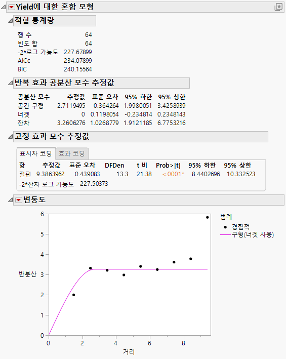

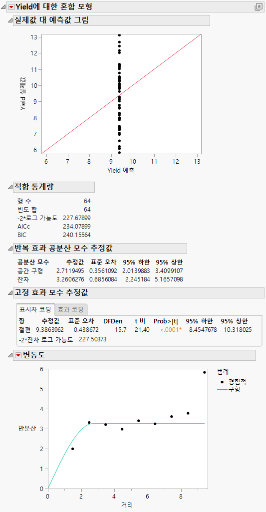

그림 8.34 공간 구형 공분산 구조에 대한 혼합 모형 보고서
Mixed Model Report for Spatial Spherical Covariance Structure
"혼합 모형" 보고서의 "실제값 대 예측값 그림"에서는 예측 수확량(Yield)이 단일 값임을 보여 줍니다. 이는 공간 공분산만 적합되었기 때문입니다. "적합 통계량" 보고서에 따르면 -2*로그 가능도는 227.68이고 AICc는 234.08입니다.
등방성 공간 구조가 적합되었으므로 변동도 그림이 표시됩니다. 이 시험은 8 x 8 격자로 설계되므로 매우 먼 거리보다 짧은 거리에 더 많은 점 쌍이 있습니다. 레이아웃은 Figure 8.38에서 확인하십시오. "변동도"에서는 최대 약 8.4 거리에 대해 구형 공간 구조가 가장 적합하다는 것을 보여 줍니다. 최종 거리에 대한 거리 클래스는 두 개의 대각 점 쌍으로만 구성됩니다.
"반복 효과 공분산 모수 추정값" 보고서에는 범위(공간 구형 = 2.71) 및 문턱(sill)(잔차 = 3.26)의 추정값이 제공됩니다. 자세한 내용은 변동도에서 확인하십시오.

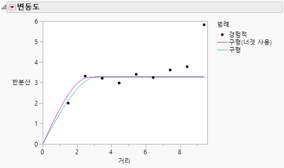

Figure 8.35에 "혼합 모형" 보고서가 표시되어 있습니다. 로그 가능도는 기본적으로 너겟이 없는 구형 모형과 같고 AICc는 약간 높습니다(236.36 대 234.08). "반복 효과 공분산 모수 추정값" 보고서에서는 너겟 공분산 모수의 추정값이 0임을 보여 줍니다. 즉, 너겟 효과에 대한 증거가 없습니다.
그림 8.35 공간 구형(너겟 사용)에 대한 혼합 모형 보고서
Mixed Model Report for Spatial Spherical with Nugget
7. "변동도"의 빨간색 삼각형을 클릭하고 공간 > 구형을 선택합니다.
그림 8.36 혼합 모형 보고서의 변동도
Variogram in the Mixed Model Report
사실상 두 변동도는 동일합니다. 이는 너겟 효과의 증거가 없다는 의미이기도 합니다.

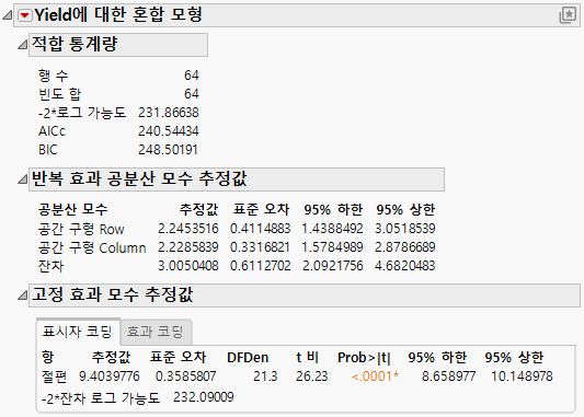

Figure 8.37에 "혼합 모형" 보고서가 표시되어 있습니다. 적합 통계량은 등방성(공간 구조) 구형 모형만큼 적합하지 않음을 나타냅니다(AICc 240.54 대 234.08). "반복 효과 공분산 모수 추정값" 보고서에서는 Row(공간 구형 Row) 및 Column(공간 구형 Column) 공분산의 추정값이 매우 근사하다는 것을 보여 줍니다. 즉, 격자의 행과 열 내에서 공간 상관이 다름을 나타내는 증거가 없습니다.
그림 8.37 공간 이방성 구형 공분산 구조에 대한 혼합 모형 보고서
Mixed Model Report for Spatial Anisotropic Spherical Covariance Structure

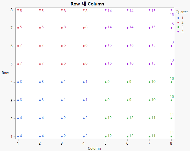

그림 8.38 제안된 완비/불완비 블록 설계에 대한 그래프 빌더
Graph Builder Plot of Proposed Complete and Incomplete Block Designs
이 그림에서는 해당 구획에 대해 제안된 완비 블록 설계 및 불완비 블록 설계를 보여 줍니다. 색상은 완비 블록으로 사용되는 4등분 구획을 나타냅니다. 번호가 매겨진 점은 불완비 블록으로 사용되는 16등분 구획을 나타냅니다.
