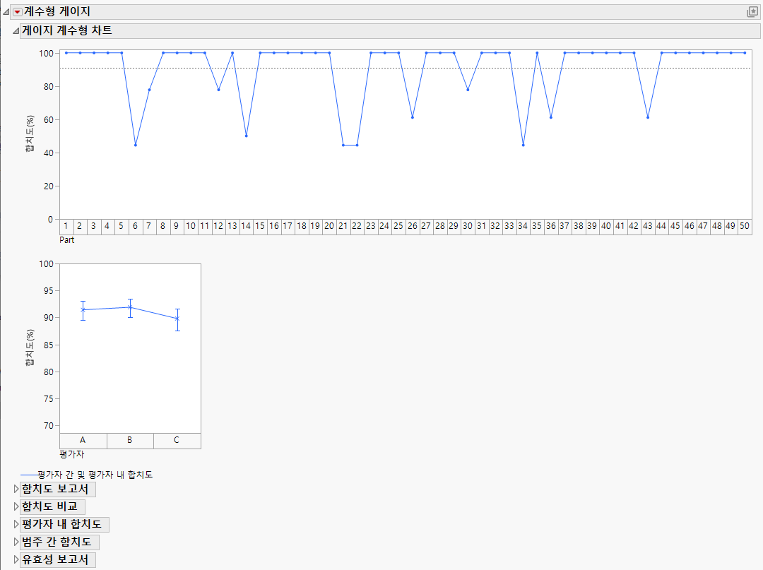

평가자가 부품을 올바르게 분류하는 데 얼마나 효과적인지, 평가자 간의 합치 정도 및 평가 과정에서 평가자 자체의 합치 정도를 검토하려고 합니다. 이 예에서는 세 명의 평가자가 50개 부품에 대해 각각 세 번씩 Pass(0) 또는 Fail(1)을 표시합니다.
1. 도움말 > 샘플 데이터 폴더를 선택하고 Attribute Gauge.jmp를 엽니다.
2. 분석 > 품질 및 공정 > 계량형/계수형 게이지 차트를 선택합니다.
3. 차트 유형에서 계수형을 선택합니다.
4. A, B, C를 선택하고 Y, 반응을 클릭합니다.
5. Standard를 선택하고 표준을 클릭합니다.
6. Part를 선택하고 X, 그룹화를 클릭합니다.
7. 확인을 클릭합니다.
그림 7.3 계수형 차트의 예
Example of an Attribute Chart
첫 번째 차트(Part)에서는 각 부품에 대해 평가자 간의 합치도를 보여 줍니다. 예를 들어 6, 12, 14, 21, 22 등의 부품에 대해 합치도(%)가 떨어진 것을 확인할 수 있습니다. 해당 부품은 분류하기가 더 어려웠을 수 있습니다.
두 번째 차트(평가자)에서는 특정 부품에 대한 각 평가자의 자체 합치도 및 다른 평가자와의 합치도를 모든 부품에 대해 요약하여 보여 줍니다. 이 예에서는 평가자의 성과가 비교적 유사한 것으로 보입니다. 평가자 C의 합치도가 가장 낮지만 차이가 크지는 않습니다(91% 대신 약 89%).
