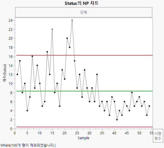

그림 3.29 Status(부적합 상태)의 NP 차트
NP chart of Status (Nonconforming)
원래 관측값은 변동성이 큰 것으로 보이고 5개의 관측값(Sample 13, 15, 21, 22, 23)이 관리 상한을 벗어납니다. Sample 15와 23은 각각 새 재료 및 작업자가 공정에 투입되었음을 나타냅니다. 단계가 끝날 때 제조 장비가 조정되었습니다. 따라서 전체 계열에 대한 관리 한계를 단계 2에서 관리 수준을 평가하는 데 사용하면 안 됩니다.

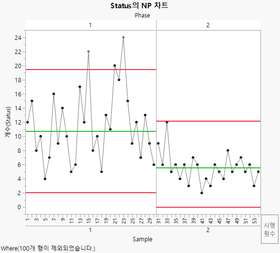

각 단계에 대해 별도의 관리 한계를 계산하려면 다음을 수행하십시오.
6. Phase를 단계 영역으로 드래그합니다.
그림 3.30 단계(Phase)별 NP 차트
NP chart by Phase
단계 변수를 포함하면 단계 2의 관리 한계가 단계 2의 데이터만 기반으로 한다는 것을 의미합니다. 단계 2의 모든 관측값이 관리 한계를 벗어나지 않습니다. 따라서 조정 후 공정이 관리 상태에 있다는 결론을 내릴 수 있습니다.
