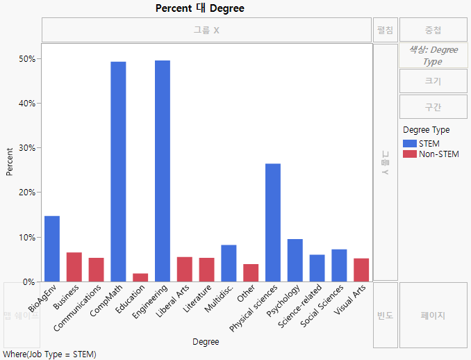

7. 그래프 빌더 열 목록에서 Degree Type을 선택하여 색상 영역으로 드래그합니다.
그림 4.3 Degree Type별로 색상이 지정된 막대 차트
Bar Chart Colored by Degree Type

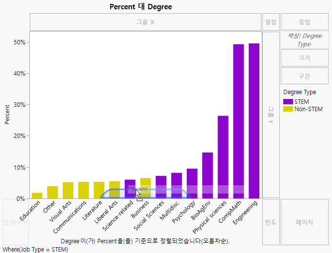

그림 4.4 Percent별로 Degree 정렬
Ordering Degree by Percent
이 단계에서는 학위(degree)를 백분율(percent) 기준으로 오름차순 정렬합니다. 그러나 내림차순으로 표시하고 싶습니다.

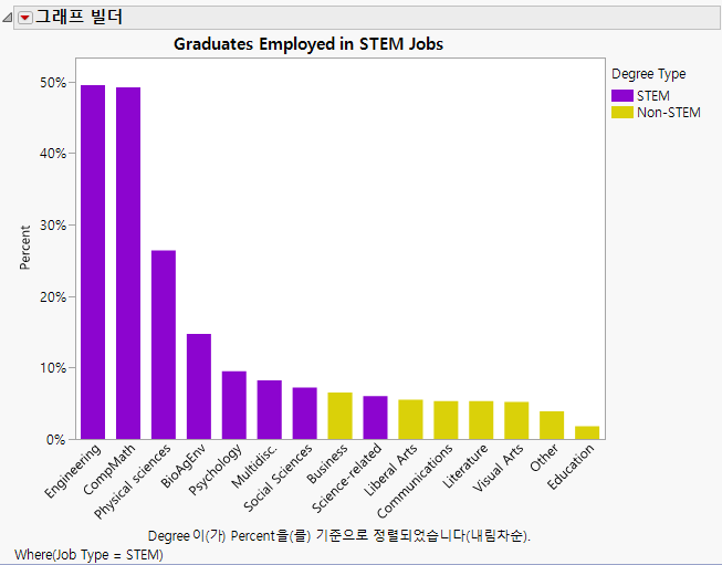

10. X 축을 마우스 오른쪽 버튼으로 클릭하고 정렬 기준 > Percent, 내림차순을 선택합니다.
11. 그래프 제목을 클릭하고 "Graduates Employed in STEM Jobs"를 입력한 후 Enter 키를 누릅니다.
12. 완료를 클릭합니다.
그림 4.5 완료된 막대 차트
Completed Bar Chart
이 그래프에는 STEM 직종에 취업한 졸업생 비율이 학위 유형별로 표시됩니다. Engineering 및 CompMath 졸업생 중 거의 50%가 STEM 직종에 취업한 반면 Education 졸업생은 2% 미만입니다.
