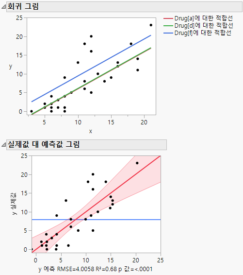

회귀 그림 및 실제값 대 예측값 그림
회귀 그림 및 실제값 대 예측값 그림을 사용하여 모형을 평가하고 공변량이 반응에 미치는 영향을 파악할 수 있습니다.
그림 4.20 기울기가 동일한 공분산 분석의 그림
Plots for Analysis of Covariance with Equal Slopes
"회귀 그림"에서는 기울기가 동일한 모형이 적합되었음을 보여 줍니다. 반응은 각 약물에 대해 동일한 비율로 공변량 x에 따라 증가합니다. 공변량 x의 수준 전체에서 Drug f에 대한 반응이 가장 높습니다.

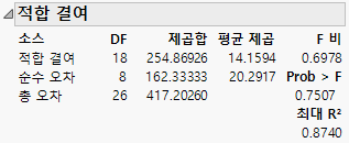

적합 결여
약물 데이터 테이블에는 반복된 관측값이 포함되어 있습니다. 예를 들어 행 1과 9는 둘 다 Drug = a이고 x = 11입니다. 모형을 적합시킬 때 반복된 관측값을 사용하여 변동의 순수 오차 추정값을 생성할 수 있습니다. 공변량의 지정되지 않은 함수 형식 또는 명목형 효과의 교호작용에 대한 또 다른 오차 추정값을 생성할 수 있습니다. 이러한 추정값은 적합 결여 검정의 기반이 됩니다. 적합 결여 오차가 유의하면 데이터의 일부 효과가 모형에 의해 설명되지 않음을 나타냅니다. 자세한 내용은 "­적합 결여­"에서 확인하십시오.
그림 4.21 기울기가 동일한 공분산 분석의 적합 결여 검정
Analysis of Covariance with Equal Slopes Lack of Fit Test
"적합 결여" 보고서의 "Prob > F" 값 0.7507에서 알 수 있듯이 적합 결여 오차는 유의하지 않습니다.

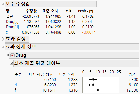

최소 제곱 평균
최소 제곱 평균으로 공변량을 고려하여 각 약물 수준에 대한 평균 반응을 비교합니다.
최소 제곱 평균은 공변량이 반응에 미치는 효과에 대해 수정되므로 일반 평균과 다릅니다. 최소 제곱 평균은 공변량 x가 평균 값 10.7333으로 고정될 때 Drug의 세 가지 각 수준에 대해 예측된 값입니다.
최소 제곱 평균은 "모수 추정값" 보고서에 제공된 모수 추정값을 사용하여 계산됩니다.
예측 표현식
-2.696 - 1.185*Drug[a] - 1.0761*Drug[d] + 0.98718*x
a:
-2.696 - 1.185*(1) -1.0761*(0) + 0.98718*(10.7333) = 6.71
d:
-2.696 - 1.185*(0) -1.0761*(1) + 0.98718*(10.7333) = 6.82
f:
-2.696 - 1.185*(-1) -1.0761*(-1) + 0.98718*(10.7333) = 10.16
