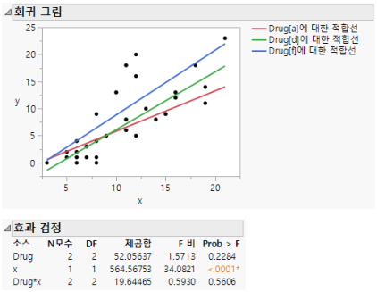

회귀 그림을 사용하여 모형을 평가하고 공변량이 반응에 미치는 영향을 파악할 수 있습니다. 모형 효과의 유의성을 확인하는 통계 검정에는 효과 검정을 사용합니다.
그림 4.23 회귀 그림 및 교호작용이 있는 효과 검정
Regression Plot and Effect Tests with Interaction
"회귀 그림"에서는 Drug d와 f에 대한 반응이 공변량 x에 대해 비슷한 비율로 증가하는 것을 보여 줍니다. Drug a에 대한 반응은 공변량 x에 대해 다른 두 약물보다 낮은 비율로 증가하는 경향이 있습니다. 그러나 "효과 검정"에서 교호작용의 p 값이 0.56입니다. 이 값은 유의하지 않으므로 모형에 서로 다른 기울기를 포함할 필요가 없음을 나타냅니다.

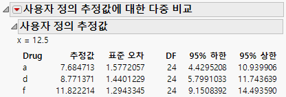

"사용자 정의 추정값" 보고서에는 공변량 x가 12.5로 설정된 각 Drug 수준의 최소 제곱 평균 추정값이 표시됩니다. "사용자 정의 추정값에 대한 다중 비교"의 빨간색 삼각형에는 추정값 간의 차이를 검정할 수 있는 옵션이 포함되어 있습니다.

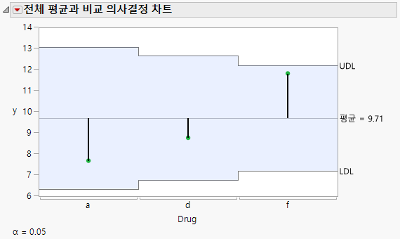

7. "사용자 정의 추정값에 대한 다중 비교"의 빨간색 삼각형 메뉴에서 전체 평균과 비교를 선택합니다.
그림 4.25 전체 평균과 비교 결정 차트
Comparisons with Overall Average Decision Chart
"전체 평균과 비교" 옵션은 평균과 세 가지 최소 제곱 평균 간의 차이에 대한 ANOM(평균 분석) 차트를 표시합니다. ANOM 차트를 참조하여 x = 12.5에서 반응에 대한 Drug 효과는 유의하지 않다고 결론을 내릴 수 있습니다.
