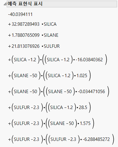

7. "반응 ABRASION"의 빨간색 삼각형을 클릭하고 추정값 > 예측 표현식 표시를 선택합니다.
그림 A.17 코드화되지 않은 요인을 사용하는 모형의 예측 표현식
Prediction Expression for Model with Uncoded Factors
계수는 효과 크기를 비교하는 데 도움이 되지 않습니다. 계수 크기는 설정 범위에서 효과가 ABRASION에 미치는 영향을 반영하지 않습니다. 또한 계수를 쉽게 해석할 수 없습니다. 예를 들어 SILICA가 범위의 중간점에 있을 때 계수로 예측 반응을 해석하기가 쉽지 않습니다.

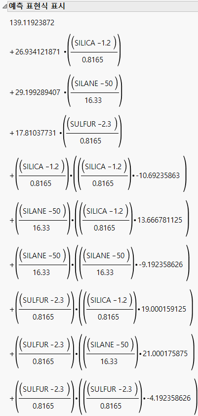

그림 A.18 코드화된 요인을 사용하는 모형의 예측 표현식
Prediction Expression for Model with Coded Factors
코드화된 요인에 대한 계수를 사용하면 효과 크기를 비교할 수 있습니다. 설계 설정 범위에서 ABRASION에 가장 큰 영향을 주는 효과는 SILANE입니다. SILICA 효과와 SILANE*SULFUR 교호작용의 효과도 큽니다.
코드화된 요인에 대한 계수도 쉽게 해석됩니다. 예를 들어 모든 요인이 범위의 중심에 있을 때 ABRASION 예측값은 절편, 즉 139.12입니다.
