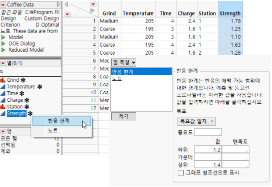

DOE 플랫폼을 사용하여 설계를 구성할 경우 결과 설계를 포함하는 데이터 테이블에 열 특성이 저장됩니다. 이 부록에서는 DOE 플랫폼으로 구성한 설계에 저장되는 열 특성에 대해서만 설명합니다. DOE 플랫폼에서 각 열 특성을 할당하고 사용하는 방법을 예를 통해 보여 줍니다. DOE 플랫폼에서 할당하지 않는 열 특성에 대한 설명은 JMP 사용의 "­Properties Used in Modeling and DOE­"에서 확인하십시오.
이 부록에 설명된 일부 열 특성은 일반적인 모델링 상황에서 유용합니다. 특성을 보다 일반적으로 사용하려는 경우 특성을 직접 지정할 수 있습니다. 이 기능은 설계가 DOE 플랫폼에서 생성되지 않은 경우에 특히 유용합니다. 이 부록의 일부 예에서는 열 특성을 직접 추가하는 상황을 보여 줍니다.
그림 A.1 열 특성 별표 및 열 정보 창
Column Property Asterisks and Column Info Window
