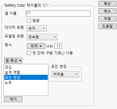

2. "열" 패널에서 C1 요인 오른쪽의 별표를 클릭합니다.
3. 요인 변경을 선택합니다.
그림 A.25 C1의 요인 변경 패널
Factor Changes Panel for C1
C1의 "요인 변경" 값은 "어려움"입니다. Figure A.24에서는 A1의 "요인 변경" 값이 "매우 어려움"으로 지정된 것을 보여 줍니다.
4. 확인을 클릭합니다.

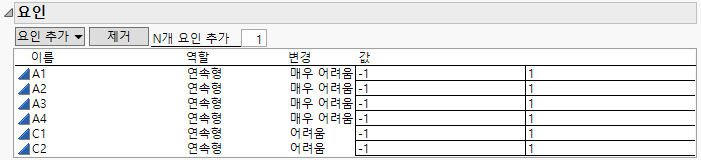

5. 데이터 테이블에서 DOE Dialog 스크립트 옆의 녹색 삼각형을 클릭합니다.
6. 요인 섹션을 엽니다.
그림 A.26 배터리 실험의 요인
Factors for Battery Experiment
A1, A2, A3 및 A4 요인은 "변경"이 "매우 어려움"으로 설정되고 C1 및 C2 요인은 "변경"이 "어려움"으로 설정되어 있습니다. 사용자 설계 플랫폼은 설계 테이블을 구성할 때 이러한 설정을 해당 열에 "요인 변경" 열 특성으로 저장합니다.

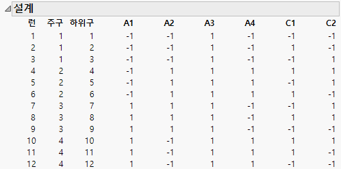

"설계" 섹션에서 주구 및 하위구 요인을 확인하십시오.
그림 A.27 설계(일부)
Design Partial View
사용자 설계 플랫폼에서는 "어려움" 또는 "매우 어려움"으로 지정된 요인 변경을 설명하기 위해 두 개의 요인이 생성됩니다. 주구 요인은 "매우 어려움" 요인 수준이 일정하게 유지되는 런을 그룹화하고, 하위구 요인은 "어려움" 요인 수준이 일정하게 유지되는 런을 그룹화합니다. 설계 평가 및 설계 확대 플랫폼에서 "요인 변경" 열 특성을 포함하는 열을 입력할 때 이러한 요인을 모형 효과로 포함해야 합니다.
