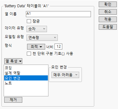

"요인 변경" 열 특성은 설계된 실험에서 요인 설정을 변경하기가 얼마나 어려운지를 나타냅니다. "요인 변경"에 사용 가능한 값은 "쉬움", "어려움" 및 "매우 어려움"입니다. 예를 들어 Figure A.24에서는 Design Experiment 폴더에 있는 Battery Data.jmp 샘플 데이터 테이블에서 A1 요인에 대한 "요인 변경" 열 특성 패널을 보여 줍니다.
그림 A.24 요인 변경 열 특성 패널
Factor Changes Column Property Panel
