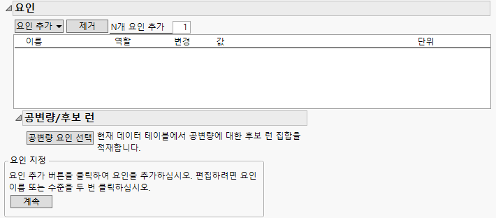

요인
"요인" 섹션에서는 사용자 설계에서 연구할 요인을 추가합니다.
팁: "요인" 섹션을 완료하면 빨간색 삼각형 메뉴에서 요인 저장을 선택하는 것이 좋습니다. 이렇게 하면 요인 이름, 역할, 변경 및 값을 데이터 테이블에 저장하여 나중에 다시 불러올 수 있습니다.
그림 4.17 요인 섹션
Factors Section
요인 추가
요인 유형을 선택합니다. 자세한 내용은 요인 유형에서 확인하십시오.
제거
선택한 요인을 제거합니다.
참고: "계속" 또는 "뒤로" 버튼을 클릭한 후 모든 요인을 제거하려고 하면 연속형 요인 하나가 남습니다. 새 요인을 추가한 후 이 요인을 삭제할 수 있습니다.
N개 요인 추가
여러 요인을 추가합니다. 추가할 요인 수를 입력하고 요인 추가를 클릭한 후 요인 유형을 선택합니다. 유형이 다른 여러 요인을 추가하려면 N개 요인 추가를 반복합니다.
