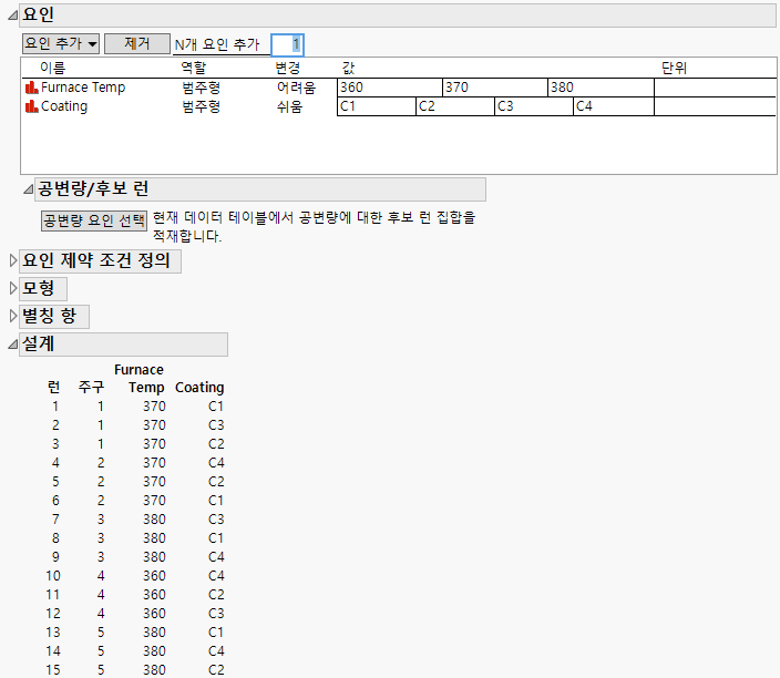

Box et al. (2005)은 철근의 내식성을 연구하기 위한 실험을 제공합니다. 철근은 경화를 위해 용광로에 놓습니다. 그 후에 내식성 증가를 위해 코팅이 적용됩니다. 두 가지 관심 요인은 다음과 같습니다.
• Furnace 섭씨 온도 - 360, 370, 380 수준
• Coating 코팅 유형 - C1, C2, C3, C4 수준
Furnace Temp는 용광로 온도를 재설정하는 데 소요되는 시간 때문에 변경하기 힘든 요인입니다­. 따라서 용광로 온도 설정마다 각각 4개의 철근이 처리됩니다. 이후 단계에서는 4개의 코팅이 무작위로 4개의 철근에 할당됩니다.
실험 단위는 철근입니다. Furnace Temp는 수준으로 주구를 정의하는 변경하기 힘든 요인입니다. 각 주구 내에서 Coating 요인은 주구 요인이 적용된 실험 단위에 무작위로 할당됩니다.
그림 4.28 분할구 설계에 대한 요인 및 설계 섹션
Factors and Design Sections for a Split-Plot Design
부식 실험의 "요인" 섹션에는 Furnace Temp의 "변경"이 "어려움"으로 설정되고 Coating의 "­변경"이 "쉬움"으로 설정되어 있습니다. 15회 런이 5개의 주구로 구성되며, 주구 내에서 Temperature 설정이 일정하게 유지됩니다.

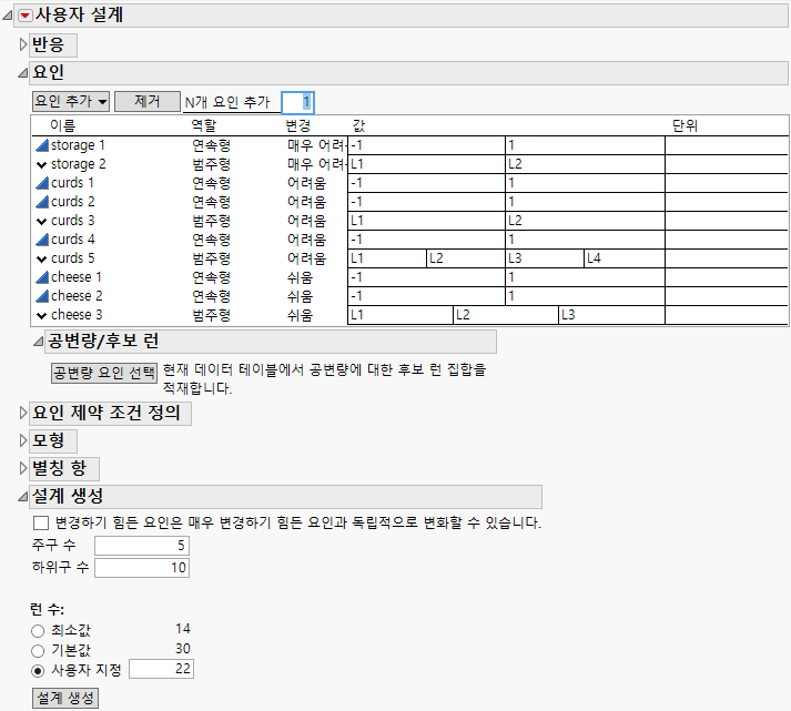

요인 변경은 다음과 같이 "매우 어려움", "어려움" 또는 "쉬움"으로 설정되어 있습니다.
• 매우 어려움 - 저장 탱크 요인 두 개
• 어려움 - 커드 가공 탱크 요인 5개
• 쉬움 - 치즈에 무작위로 할당할 수 있는 요인 3개
그림 4.29 분할-분할구 설계에 대한 요인 및 설계 생성
Factors and Design Generation Sections for a Split-Split-Plot Design
기본 주구 수는 5이고 기본 하위구 수는 10입니다. 런 수는 22로 설정되어 있습니다. 하위구가 10개만 사용될 경우 설계의 주구 수가 충분하지 않아 하위구 분산을 추정할 수 없습니다. 하위구 수를 11로 변경하고 설계 생성을 클릭하여 22개 런 설계를 확인합니다.

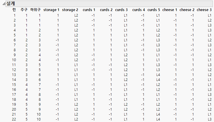

5개 주구는 저장 요인 storage 1과 storage 2에 해당합니다. 저장 요인의 설정은 주구 내에서 일정합니다. 이어지는 새 주구에서 주구 요인의 설정이 같을 경우에는 해당 주구 간에 요인 수준을 재설정해야 합니다. 예를 들어 런 10과 11 간, 런 14와 15 간에 storage 1 수준을 재설정하고, 런 18과 19 간에 storage 2 수준을 재설정해야 합니다. 주구 변동을 포착하려면 지정된 설정이 같더라도 주구 간 요인을 재설정해야 합니다.
11개 하위구는 커드 요인에 해당합니다. 하위구 내에서 커드 요인의 설정은 일정합니다. 하위구의 각 수준은 주구의 한 수준 내에만 표시되어 하위구 수준이 주구 수준에 내포되어 있음을 나타냅니다.
치즈 요인의 수준은 각 런마다 무작위로 달라집니다.

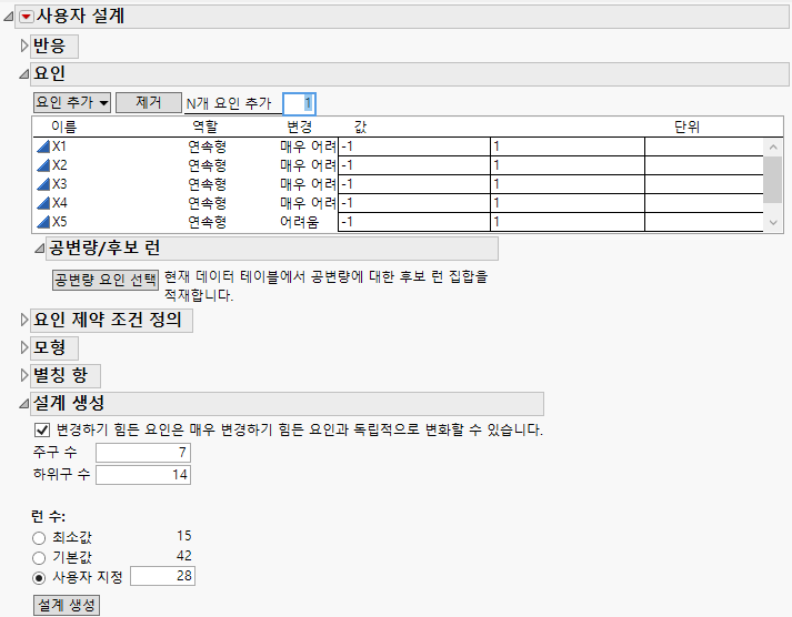

첫 번째 단계와 두 번째 단계의 요인을 구분하기 위해 첫 번째 단계 요인의 "변경"을 "매우 어려움"으로 지정하고 두 번째 단계 요인의 "변경"을 "어려움"으로 지정합니다(Figure 4.31). 또한 "설계 생성" 아래의 "변경하기 힘든 요인은 매우 변경하기 힘든 요인과 독립적으로 변화할 수 있습니다." 옵션에 주의하십시오. 이 옵션을 선택하지 않으면 두 수준에서 요인이 내포된 분할-분할구 설계로 처리됩니다. 이원 분할구 설계를 생성하려면 이 옵션을 선택하십시오.
그림 4.31 이원 분할구 설계에 대한 요인 및 설계 생성 섹션
Factors and Design Generation Sections for a Two-Way Split Plot Design
기본 주구 수는 7이고 기본 하위구 수는 14입니다. 설계 생성을 클릭하여 28회 런 설계를 확인합니다.

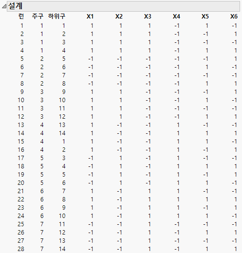

7개 주구는 첫 번째 단계 요인 X1, X2, X3 및 X4에 해당합니다. 이 요인의 설정은 주구 내에서 일정합니다. 14개 하위구는 두 번째 단계 요인 X5와 X6에 해당합니다. 예를 들어 주구가 다른 런 1과 15의 하위구에 동일한 하위구 처리가 적용됩니다. 여기서 X5는 1로 설정되고 X6은 -1로 설정됩니다.
