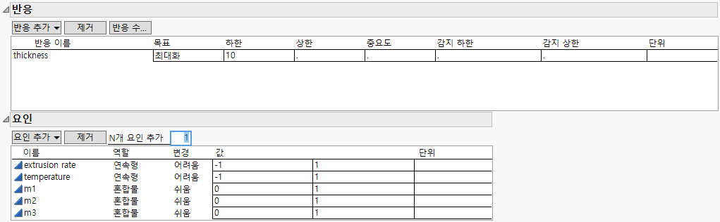

요인을 수동으로 추가하려면 step 4 ~ step 11의 작업을 수행합니다. 또는 저장된 테이블에서 요인을 불러오려면 "사용자 설계"의 빨간색 삼각형에서 요인 불러오기를 선택합니다. Design Experiment 폴더의 Vinyl Factors.jmp 샘플 데이터 테이블을 엽니다. 요인 불러오기를 선택한 경우에는 step 4 ~ step 11의 작업을 건너뛰십시오.
4. N개 요인 추가 옆에 2를 입력합니다.
5. 요인 추가 > 연속형을 클릭합니다.
6. 요인 이름을 extrusion rate와 temperature로 각각 바꿉니다.
이러한 두 요인의 "값"은 기본값 –1과 1을 유지합니다.
7. extrusion rate와 temperature 둘 다에 대해 쉬움을 클릭하고 어려움을 선택합니다.
이렇게 하면 extrusion rate와 temperature가 주구 요인으로 정의됩니다.
8. N개 요인 추가 옆에 3을 입력합니다.
9. 요인 추가 > 혼합물을 클릭합니다.
10. 세 가지 혼합물 요인의 이름을 m1, m2, m3으로 각각 바꿉니다.
세 요인의 "값"은 기본값 0과 1을 유지합니다.
그림 5.68 반응 및 요인
Responses and Factors
11. 계속을 클릭합니다.

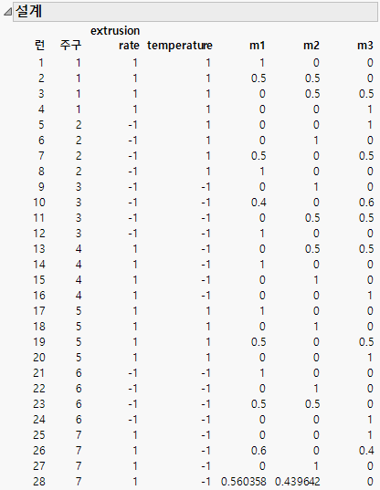

18. 설계 생성을 클릭합니다.
그림 5.69 설계
Design
주구 요인 extrusion rate와 temperature는 주구 요인의 수준에 따라 7번 재설정됩니다. 주구의 각 수준 내에서 혼합물 성분 m1, m2 및 m3에 대한 설정이 무작위로 할당됩니다.

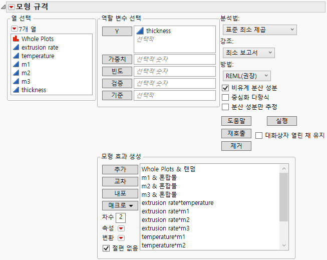

2. 테이블 패널에서 Model 스크립트 옆의 녹색 삼각형을 클릭합니다.
그림 5.70 모형 적합 창
Fit Model Window
"모형 적합" 창에서 다음을 확인할 수 있습니다.
– Whole Plots 요인에 "임의 효과"(&랜덤)라는 속성이 있습니다. 이는 Whole Plots의 수준이 랜덤하게 구현됨을 나타냅니다. 또한 관련된 오차 항이 있습니다.
– 분석 방법은 REML(권장)입니다. 모형에 임의 효과가 포함되어 있으므로 이 방법이 지정됩니다. REML 모형에 대한 자세한 내용은 선형 모형 적합의 "­Restricted Maximum Likelihood (REML) Method­"에서 확인하십시오.
팁: JMP Pro 사용자는 "모형 적합" 창에서 "분석법"을 "혼합 모형"으로 변경할 수 있습니다.

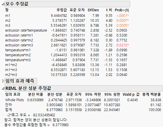

3. 실행을 클릭합니다.
그림 5.71 분할구 분석 결과
Split-Plot Analysis Results
"모수 추정값" 보고서는 세 가지 혼합물 성분 및 extrusion rate*m3 교호작용이 0.05 수준에서 유의함을 보여 줍니다.
"REML 분산 성분 추정값" 보고서는 주구와 관련된 분산 성분이 2.476748임을 나타냅니다. 이는 총 변동의 38.838%입니다. 결과적으로 주구 반복과 관련된 오차 항이 잔차(내부) 오차 항보다 작습니다.
